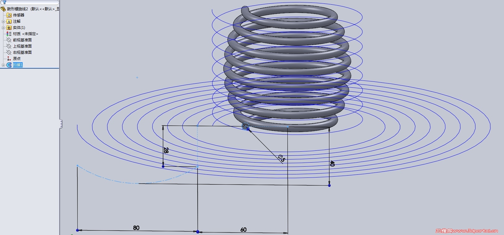

发表于 2010-9-7 08:43:30 | 显示全部楼层 来自: 中国广东惠州
這是老題論壇搜一下有很多

发表于 2010-9-7 21:47:55 | 显示全部楼层 来自: 中国浙江嘉兴
做可变螺距螺旋线

发表于 2010-9-8 15:46:19 | 显示全部楼层 来自: 中国江苏无锡
2#的方法好啊,终于学到手了,谢谢啊,上传个源文件不会的朋友可以学学,# D) x3 h7 D9 u" b4 ?8 m
+ ~' T- t9 y  Y
8 L! c9 s& d, ^- Q0 h" `0 b( _
关键点在3D草图那,需要工具→草图工具→相交曲线,重新建模就好了。

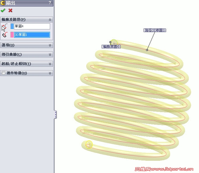

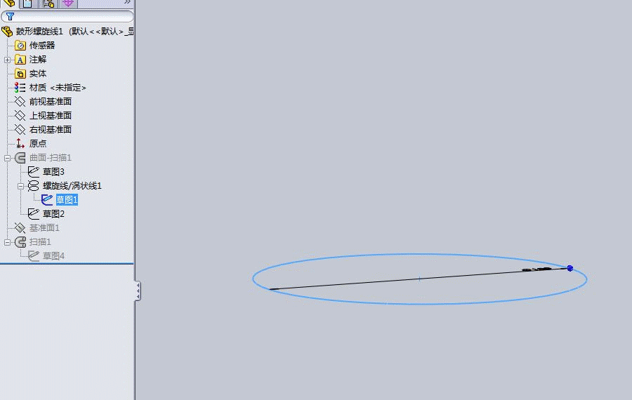

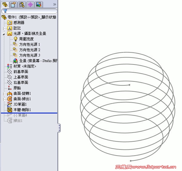

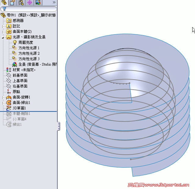

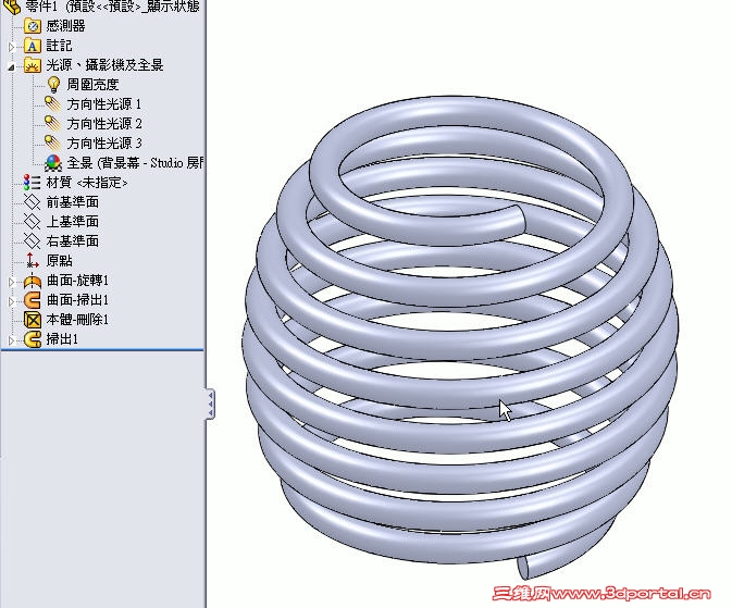

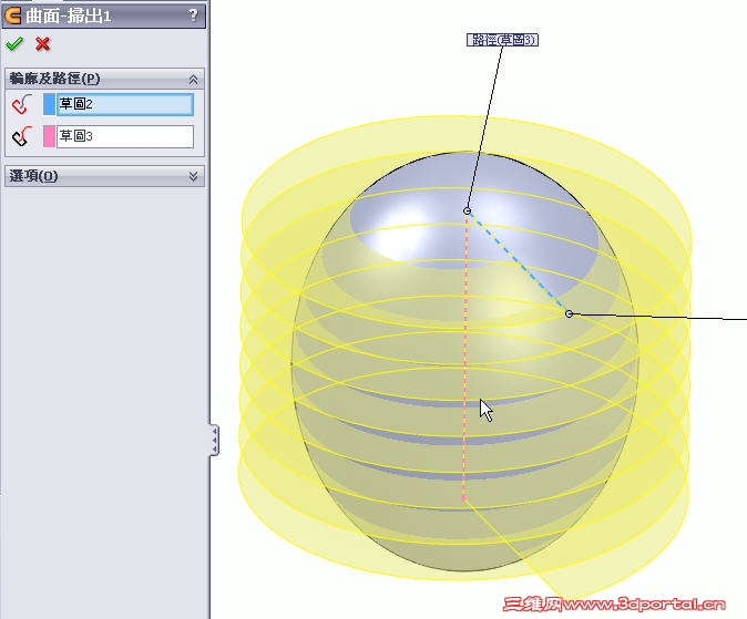

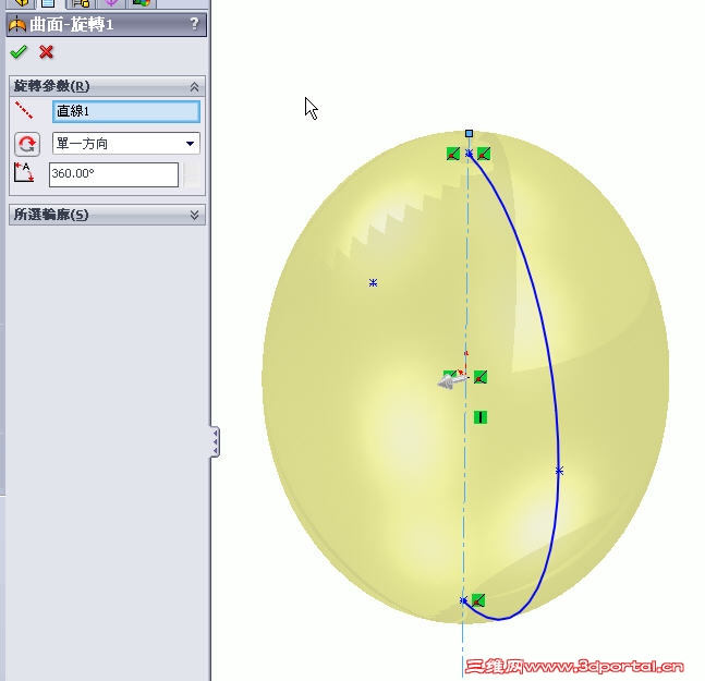

发表于 2010-9-11 22:52:22 | 显示全部楼层 来自: 中国上海
二楼大师的做法很好。通常此类问题(如方形弹簧等)都是按此方法制作的。9 I) N6 @& w+ m: R
为了加深对扫描引导线作用的理解,另贴二种方法供大家参考。+ g% [6 \& [1 q' I9 P* i
方法1:
) M8 F. j; [3 S' r& P* T0 }0 Q; B) ^4 _% e
鼓形螺旋线1.gif 1 C- e" C$ i' B$ G
0 s: T  P$ s$ m$ C7 K1 ?% g8 B
方法2:* M0 R8 z5 c+ M& h8 ^; v
& n( L7 @- S9 N* `/ W8 k 鼓形螺旋线2.jpg
chenjun520601 + 3 技术讨论
