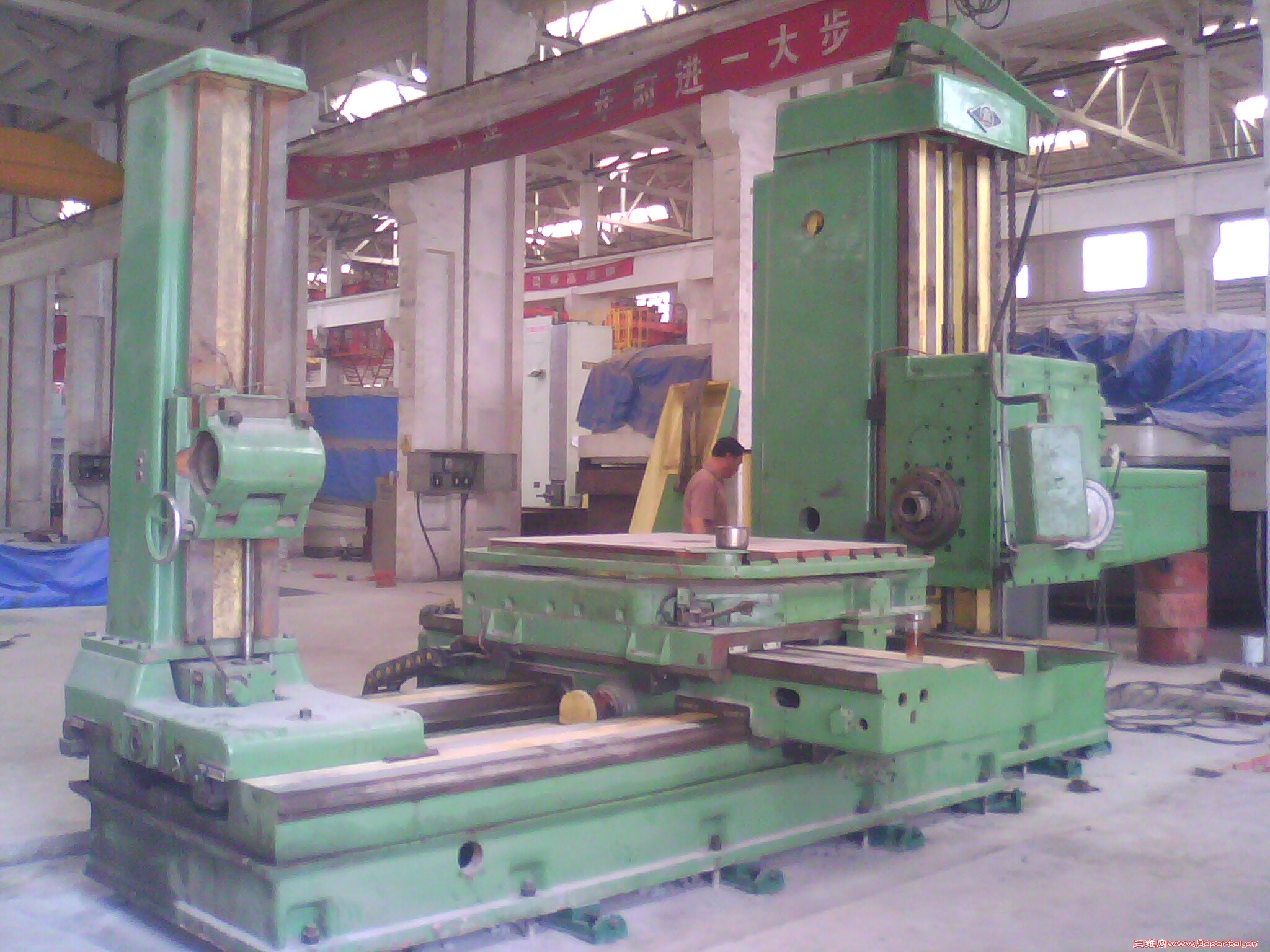

公司新进一台二手国外设备,没有名牌,请高手给鉴定。

买的时候说是俄罗斯的,但是缺少了几个件,不知到哪儿买。也没有型号。

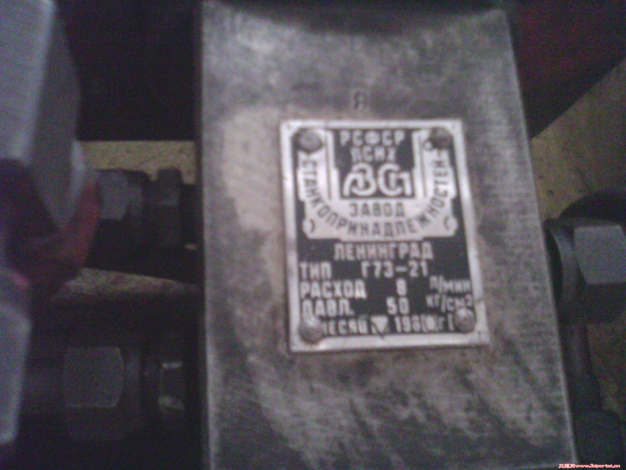

4# asd1234asd 油管没有地方接
$ {: U! e- h/ y% B4 \是啊,现在缺少工作台上的分油器,具体什么样子也不知道。就是有20多根油管没有地方接。还有,我估计电路也是改造过的了,用了PLC和驱动器,但接线图纸却没有,线号也不全。

好像是前苏联生产的镗床吧

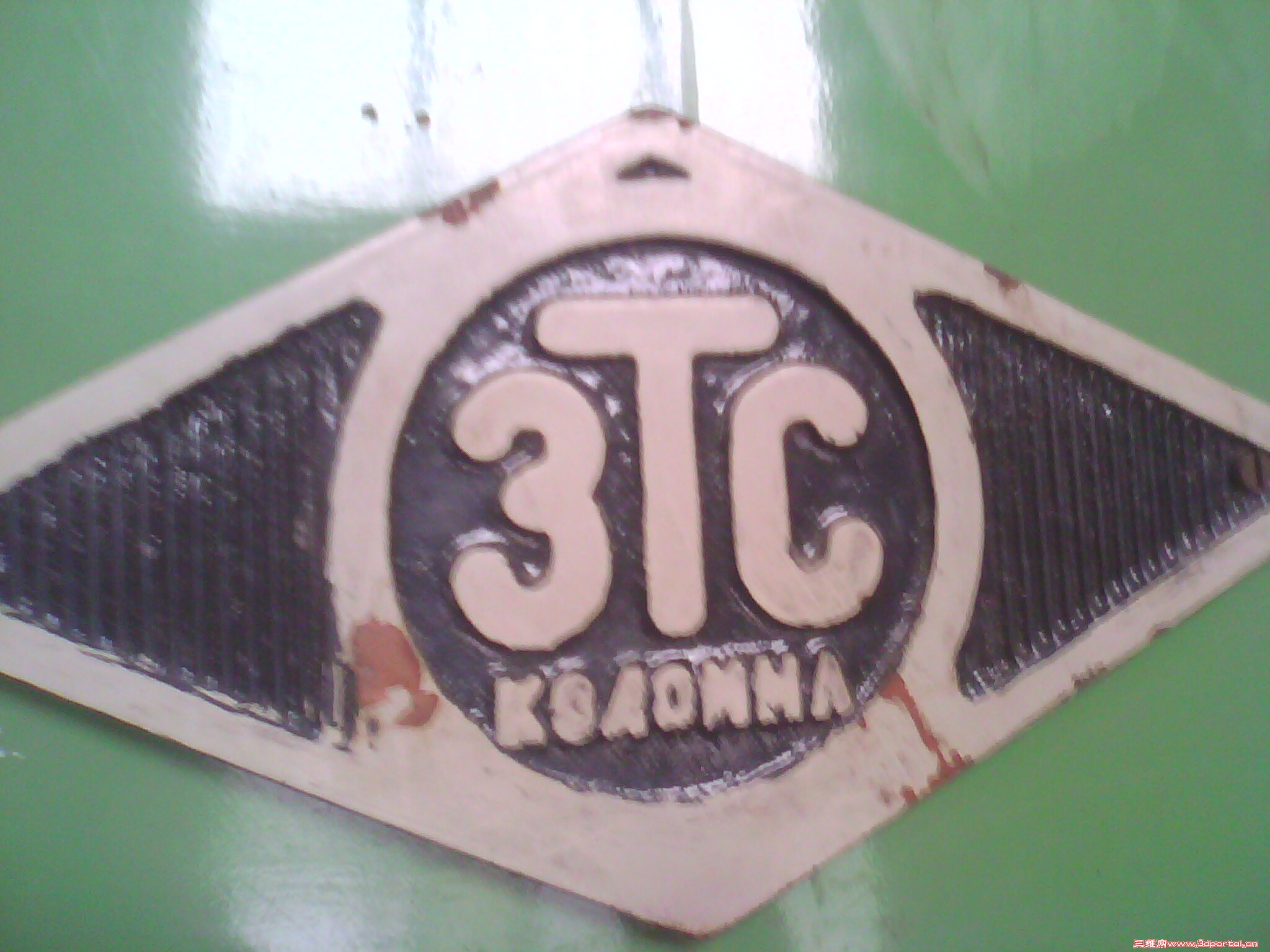

有哪位知道这是什么牌子的?什么型号的?有相同的最好了。我们缺一些件,也不知道是什么件,有相同的参照一下就好了!希望知道的多多帮忙。

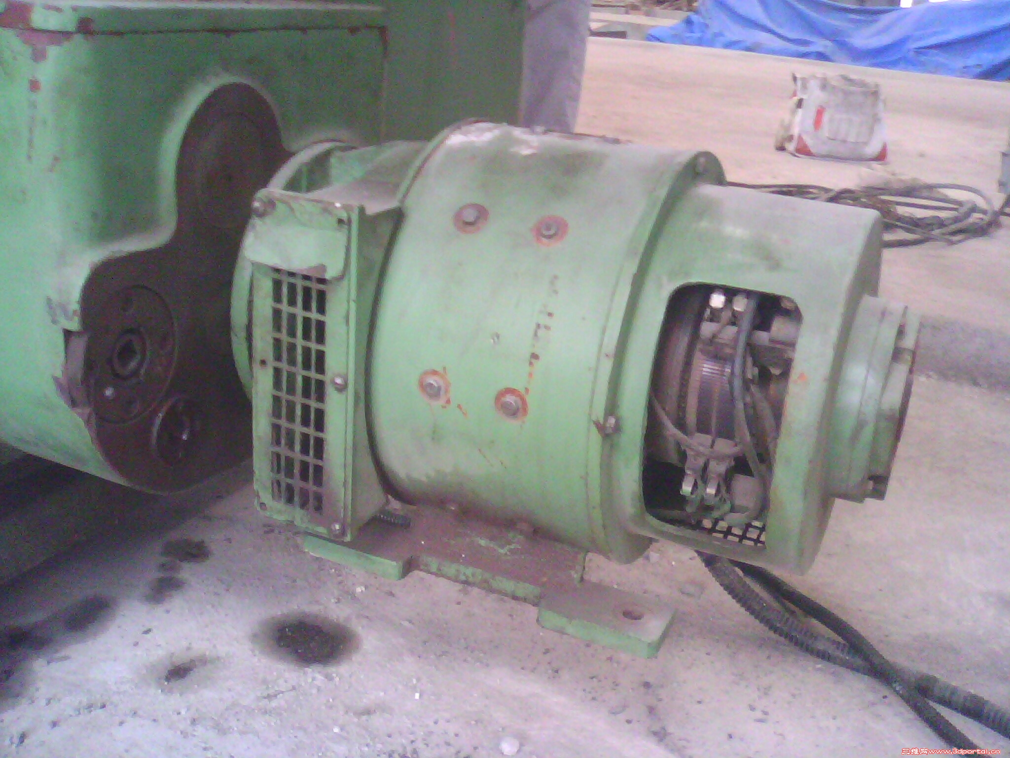

蛮像T90的,以前用过T90,就和这个东西一样的。电气方面就不懂了,那个电动机很有70年代的风格啊。

像T90,不过没有图纸
发表于 2010-9-23 10:32:13 | 显示全部楼层 来自: 中国河北邢台
这种设备的图纸也就是你们购买时有可能随机提供,除此之外基本上也就没有机会了。( W" y- v/ _& h7 ^( U6 {9 W
此机床应该是东欧地区生产,你的IMG0428A.jpg 贴图貌似是机床型号、生产厂家和出厂日期的信息,其部件结构应该与我国同期同类机床差异不大,能找到国内同期镗床图纸可以比对。
* b( b) K' Y# a, `" ?  O机床经改造后每个机床的改造细节不尽相同,电气元件有区别,但是基本控制原理应该道理相同。! }! l- W/ l. I% [
除非楼主自己单位具备一些对此类机床相当了解的机床维修人员和一定的旧设备整修能力,一般情况下还是建议和齐齐哈尔一重机等老企业的维修部门联系一下,他们解决此类事情的能力要强一些。
