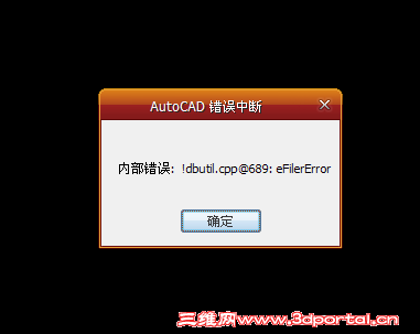

2004版本- v" _4 N2 P  Z; x  Z' p% ~
打文件时出现,请问大家怎么打开,谢谢!

文件被破坏,用高版本修复试下; G3 r  N2 E& G5 M5 t! \
最好将文件上存

用cad里的恢复程序恢复下,看看有没有用?
) E6 t% z. M7 o; q1 L: R- O1,直接点cad图标,打开cad软件。(注意:不是直接双击待修复的文件); g7 W$ T+ t; h& o! h% L& t
2.点“文件”菜单,在其下拉菜单中有一个“绘图实用工具”,在下一级菜单里面有一个“修复”,点一下,在弹出窗口中选择要修复的cad文件,然后按提示一步一步往下执行,看看能不能修复,如果不能,再想其它办法吧!看你贴上的图觉得应该可以修的,如果不行,把文件传上来看看

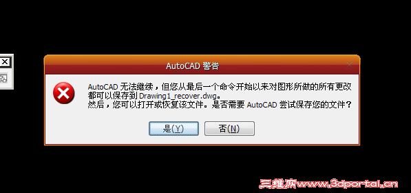

 楼主| 发表于 2010-9-7 21:00:27 | 显示全部楼层 来自: 中国黑龙江哈尔滨
不行,修复不了,完了。谢谢!你们
