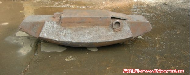

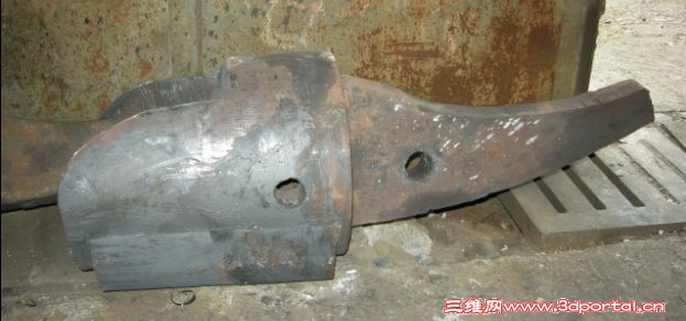

在一个工厂看到的两种模具,不知道是用于加工什么产品的,有哪位见过?

是模具吗?偶怀疑啊。。。
 楼主| 发表于 2010-9-7 14:29:38 | 显示全部楼层 来自: 中国江苏无锡
是模具,我在现场见到的---

这是制造热压弯头的内模,一个是马蹄形端模,另一个是船形内芯。使用方法如图示。
: P" k  m3 C: H0 z; }* \2 @. T1 [7 q+ N' I1 n% W) c0 a
. _5 @( M2 g) p  y5 K( t5 ^9 x  @将船形内芯和马路蹄形端模装入安放在外成形模上的已加热的管段中
( a& w6 H% X( Q1 H9 O
2 u+ J. o/ m* ^6 Z+ t( q+ w外成形模上模下压,在船形内芯和马路蹄形端模的共同作用下使弯头成形
4 N$ z3 T& }$ n" |: [$ C) I  g
% z; ]% |3 l4 U# x0 }
参与人数 1三维币 +20 收起 理由
hxg168 + 20 感谢您对论坛的支持!欢迎经常来出题

这两幅照片的比例不一致,不是太好看啊。/ z9 T% x3 k  e! c
制作弯头的胎具,我还真见过,本贴的两幅,那也没看出来。
