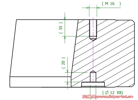

发表于 2010-9-7 14:06:18 | 显示全部楼层 来自: 中国河南驻马店
Φ12 E8
' H* T1 Z5 ~4 _8 q+ L6 p后面的E8是公差代号
# |3 h# H* u& L) j( Q8 b* q, {查表可知 Φ12 E8 是Φ12 (+0.059/+0.032).

发表于 2010-9-7 15:04:54 | 显示全部楼层 来自: 中国湖南长沙
我也觉得这张图纸不合理???!!!
1 s( ?0 v4 Y+ w/ D8 B( C# V整个一张图,就标出来4个尺寸,按我们平时作图的习惯,打上括号的尺寸都只是用来作参考的,除非技术要求里另有说明。) R" T% o$ s8 I: N! u+ b7 z
但这张图纸,你既然标明了其公差Φ12 E8(+0.059/+0.032,见GB/T1800.4或设计手册),又打上括号是不是矛盾!

发表于 2010-9-7 15:19:04 | 显示全部楼层 来自: 中国江苏常州
打括号的应该是参考尺寸
, a; |2 O) P4 q这里的E8我觉得不应该理解成公差
- h3 |( M) z! V0 o% m% o% X应该是别的意思1 ]4 b7 q- e0 G  x- x* W1 f! }5 B
最好有完整的图纸

发表于 2010-9-7 15:33:51 | 显示全部楼层 来自: 中国江苏无锡
本帖最后由 wyp1234 于 2010-9-7 15:35 编辑 ! }( S9 ~; C: ^7 [+ p/ a' o& Z
; r/ [. H6 G; [8 w, B+ G" C表示孔12的公差。没有必要标成这样的,万一查错了怎么办,建议图纸设计的时候注明具体公差,图纸发放车间生产的时候操作工不会来查手册的。

发表于 2010-9-7 16:17:29 | 显示全部楼层 来自: 中国浙江绍兴
Φ12E8是基轴制孔的尺寸及其公差,其公差值为(+0.059/+0.032),尺寸公差标注规定可以有三种情况:标注公差代号、标注公差值、同时标注公差代号及公差值,公差值写在代号后的括号中。
$ ?) \$ {' F$ b7 xΦ12E8外面的括号应去掉。
发表于 2010-9-7 16:33:55 | 显示全部楼层 来自: 中国台湾
要看全图,祇看一部份容易出问题;括号内尺寸可能在图上其它部份有标示说明。

发表于 2010-9-7 20:50:14 | 显示全部楼层 来自: 中国江苏常州
我不知道这图纸是老外图纸还是国内图纸,如果是老外图纸,那么E8是尺寸公差,国内可能就是均布了。

发表于 2010-9-7 22:06:07 | 显示全部楼层 来自: 中国江苏淮安
均布见过没这样标的,应该是尺寸公差。这种情况常有。

发表于 2010-9-8 13:51:28 | 显示全部楼层 来自: 中国黑龙江佳木斯
此图E8为公差代号,如果是均布上面的M16就不对了。

本帖最后由 ok22ko 于 2010-9-8 14:11 编辑 3 S2 |- b% F7 F6 K+ V  y
要看全图,祇看一部份容易出问题;括号内尺寸可能在图上其它部份有标示说明。$ ?6 `2 g. s! A- v8 r6 c& ]" w* R# `
hottee2009 发表于 2010-9-7 16:33 http://www.3dportal.cn/discuz/images/common/back.gif
  T; m' }* j) w# M) v; q8 {4 ?  @4 V4 |* ?& ?
双手双脚赞成
: }6 @( A% ~6 T: D: e- s/ G: _6 p
; s, ^5 E7 b5 g- H, u4 ]+ v& V因为某一个具体的尺寸,原则上只需要标注一次,如果在别的视图上要反映出这个尺寸,则应该是加上括号的
$ H* |, l1 d, W6 ~$ p, a) e0 h& H
' z2 D# E7 t0 i; ]另外,如果是设计单位出图,ø12 E8。是允许这么标注的,因为他符合设计要求,
' ?0 }" Z7 g1 V, K2 \9 d2 d" O2 a3 M4 S3 s9 B
如果是制造厂出的图纸,这么标注,肯定是不大符合加工的,应该把具体的上下偏差标注出来。

) V" e& a3 e( v& c又看了一下LZ发的图纸,怎么每个尺寸都用括号的?
. y* ^( A9 f$ D1 {
' [* K# }6 u  m8 w6 u9 H另外,E8怎么可能表示的是“均布”的意思呢,均布至少是2个以上的孔才能均布吧

发表于 2010-9-8 15:14:37 | 显示全部楼层 来自: 中国北京
如果你的图纸上面有8个Φ12 的孔,说明是均布的意思,如果不是,那么说明他是表示公差。有可能是设计师作图不是很规范,造成这样的误解。

发表于 2010-9-9 08:59:11 | 显示全部楼层 来自: 中国云南昆明
标注不合理,带公差的标注不该加括号。
