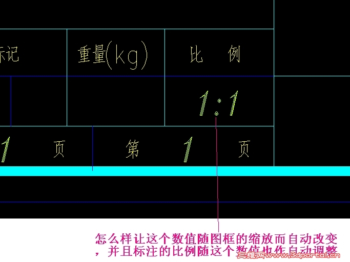

自己做了个模板,在标注时,标题栏里的比例每次都是自己手动修改,且,每次都是要测量图框尺寸后再修改,能否有什么简单方法,让标题栏里的比例这项能随图框的缩放,自动修改数值,并且标注的比例大小,也能随着这个数值的改变而自动调整(我的作图方式是:一台设备的整套图纸放在一个模型里,所以会有不同的标注比例),请各位大虾指教指教,给我一条明路,小弟感激不尽, U* k+ A2 _# ^/ B4 k* a- E9 L

发表于 2010-9-8 13:22:40 | 显示全部楼层 来自: 中国江苏苏州
你还是用第三方辅助软件吧,比如天河PCCAD。这些是可以自动实现你要的功能的
$ a) M7 [; O: e6 ^, q6 m$ [至于纯AUTOCAD,我倒没办法自动实现
发表于 2010-9-8 14:00:02 | 显示全部楼层 来自: 中国北京
Autocad 似乎没有这个功能,我也希望有,但又不想装第三方软件
发表于 2010-9-8 14:04:29 | 显示全部楼层 来自: 中国辽宁
插入字段.4 E2 |! [! ^& |5 S/ U
字段类别为"打印",字段名称为"打印比例".
, r4 l( e6 o& j1 k+ n6 N: \+ u如果是在图纸空间使用视口出图,可以设字段类别为"对象",字段名称为"对象",点击"对象类型"的浏览按钮,选择视口,设特性为"自定义比例"
