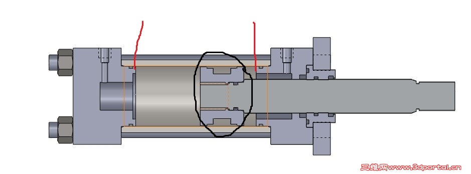

[已解决] 装配图中 怎么添加限位。图示
发表于 2010-9-7 14:01:02 | 显示全部楼层 |阅读模式 来自: 中国上海

如图。。黑色部分 前后限位 到红线。。。怎么弄啊" S: u/ T! i4 g) b$ ]& c$ X6 x7 k

高级配合里有

高级配合中 那一项啊。。

高级配合里有一个线性  设置距离最大最小值

高级配合里有一个线性  设置距离最大最小值7 A7 }3 e1 ]0 Y2 ^. D

高级配合里面的线性限位!!!!!!   我只是知道有高级齿轮传动,原来还有限位啊!!  学习了个新知识,谢谢
