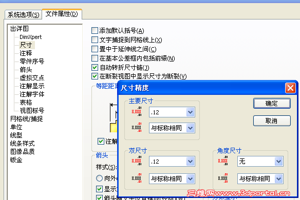

[已解决] SolidWorks2008尺寸小数点设置问题
发表于 2010-9-7 14:14:28 | 显示全部楼层 |阅读模式 来自: 中国江苏淮安
本帖最后由 xiayongjun 于 2010-9-7 17:10 编辑 & i, B. D  Y+ K8 t- `) s
; X1 b' U- C5 `$ {8 i% R
是整数的不是没有小数点么,选项里设置的是.12?怎么我标出来的有.00(比如30标出来是30.00)难道要标注的时候一个一个改么,哪里没设置好?09的好像是整数自动没的
发表于 2010-9-7 15:51:19 | 显示全部楼层 来自: 中国上海
你看看,在“文件属性”,“出详图”标签里,有个 “尾随零值” 的选项,设置成 移除。
