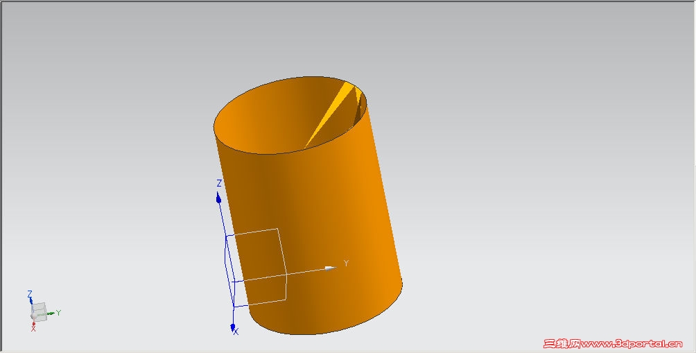

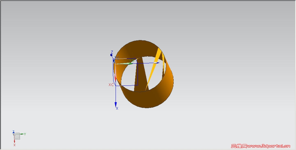

3 U2 g" Q; K1 [" Y% q# p! W刚装上UG7.5,拉伸了一个圆柱结果如下图,总是有破面,不知道是怎么回事

明显是显示问题,用视窗-适合窗口看看,如果显示没有改善,那可能显卡驱动有问题,7.5挺挑显卡的。如果显卡档次还可以,更新驱动试试看;如果显卡一般或比较古老,改变一下显示精度,把32为改为16位;如果还不行,那可能就比较杯具了。
beyond2009 + 2 应助
 楼主| 发表于 2010-9-7 15:50:29 | 显示全部楼层 来自: 中国河北石家庄
我把文件导入ProE中显示正常,所以我也判定是显卡的问题
发表于 2010-9-7 19:58:10 | 显示全部楼层 来自: 中国湖北襄阳
可以肯定,的确是显卡的原因1.

发表于 2010-9-15 11:37:58 | 显示全部楼层 来自: 中国河北秦皇岛
本帖最后由 YANJIEGAO 于 2010-9-15 11:39 编辑 ( e+ Z: {" J3 |0 |) n, _& K
6 J5 k3 Y. G+ N/ K! j把硬件加速降到合适位置就行!!!关于7.5花屏问题早有定论和方法!请在本论坛搜索!
