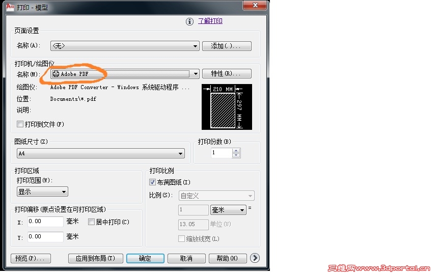

发表于 2010-9-7 20:04:54 | 显示全部楼层 来自: 中国江苏扬州
可以用cad里的“文件”菜单下的“打印”打印机选“Adobe PDF",进行虚拟打印,就可以保存为PDF文件了

发表于 2010-9-7 20:18:22 | 显示全部楼层 来自: 中国广东肇庆
发表于 2010-9-7 20:24:01 | 显示全部楼层 来自: 中国浙江宁波
我就装了一个"TinyPDF"虚拟打印机。
发表于 2010-9-7 21:45:56 | 显示全部楼层 来自: 中国江苏无锡
4# ger12345678 2010的打印机里有一个dwg to pdf打印机,用这个可用转换,和打图纸一样。
发表于 2010-9-7 21:50:40 | 显示全部楼层 来自: 中国河北保定
还可以用软件转换,本网站很多。
发表于 2010-9-7 22:33:52 | 显示全部楼层 来自: 中国湖南长沙
在选择打印的时候,把格式设置成PDF就行了
发表于 2010-9-7 22:39:18 | 显示全部楼层 来自: 中国江西九江
文件——打印——打印机选项——DWG TO PDF.pc3——窗口,ok!
