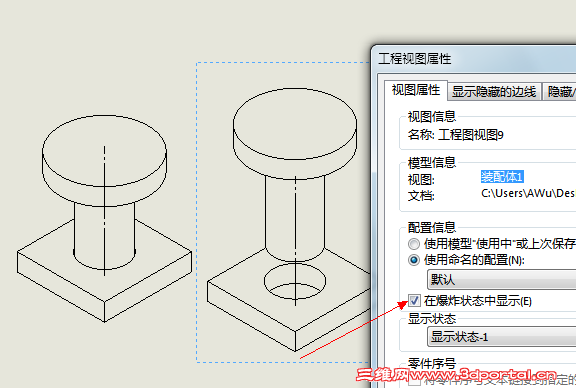

我用Solidworks画好爆炸图后,再 零件/装配体绘制工程图 后出来的视图都是没有爆炸的。怎么回事啊?
发表于 2010-9-7 21:12:11 | 显示全部楼层 来自: 中国重庆
如图所示在属性里选上
