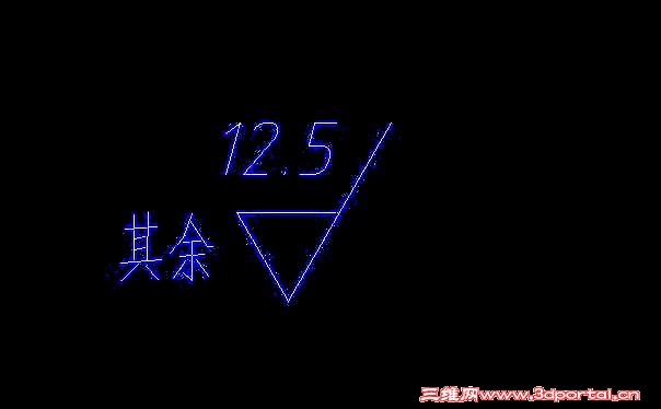

我以前学过CAD,最近又想做CAD方面的工作,但以前没好好学习过,到现在忽然不知道该怎么做了。请问这个精度标志是怎么做的?有步骤我才看的明白。。麻烦高手了。

粗糙度表示;
7 I8 z0 l0 `# O) z# O" J8 \" u符号标注-->粗糙度

粗糙度我知道。。。就是那个三角形符号和精度应该怎么弄,,,我给忘记了,一年多没弄过。

最直接的方法,按大小和位置画上。

好长时间不用了,后来一直用PCCAD了,记得以前好象是通过块定义来做的,先画出来,然后定义属性,反正应用是通过插入块来实现的

先块定义(快捷键B),然后属性定义(快捷键ATT)。

按照2楼说的去做就可以了

俺用pccad标注,外挂没用过,实在不行就画一个,又不难,比块属性定义简单多了!

画个,做个块,这样你永久都能用了

直接用autocad mechanical吧
