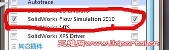

发表于 2010-9-8 07:58:19 | 显示全部楼层 来自: 中国天津
在插件里勾选 就好了
