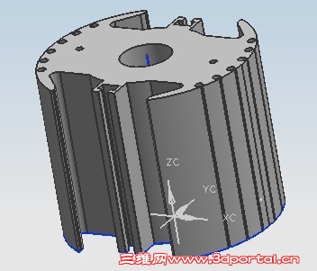

未命名.jpg 这是一个电机转子 如何用UG4.0扭槽5度(低端面到上端面相差5度)我用了旋转体  但是不成功,各位大侠,小弟求助了。

第一种方法是将需要扭转的截面线旋转一定的角度(此角度根据扭转角度和转子高度计算出来),这样得到两个错位的截面线,将两截面线各自封闭(可以将原来未封闭端延长些,以备后续操作不出错),曲线组命令分别用两个截面线做实体,并与原体布尔减;第二种方法是用扫略命令,其中的方向控制用“角度规律”。

打断关联后 CTRL + T变换  旋转
