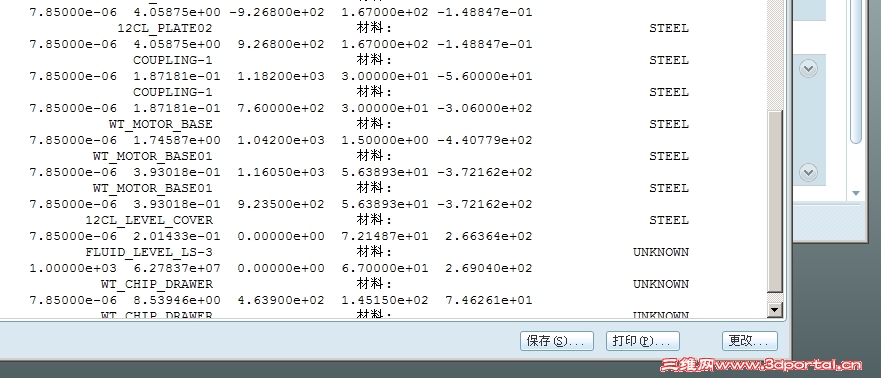

 楼主| 发表于 2010-9-8 19:31:11 | 显示全部楼层 来自: 中国浙江温州
非常谢谢,从这里确实可以看到材料及单位不一样的零件.并且比在组件里一个一个去找方便多了.但如果有办法能用搜索对话框去查找这些不一样的零件,那就太好了.且效率比这样高多了.2 r! J# L9 z# `" ]+ i
