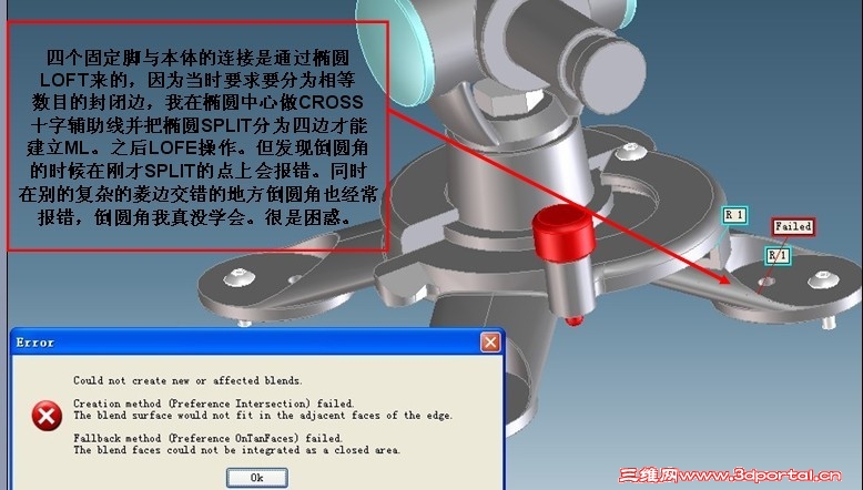

1/ 锐利边的倒角之后提示FAILD。这是一个显示器支架的零件,您看图。

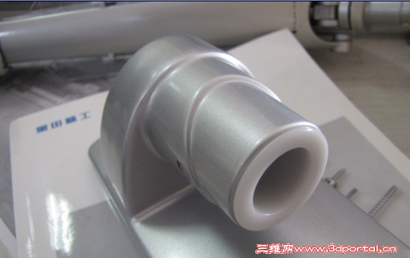

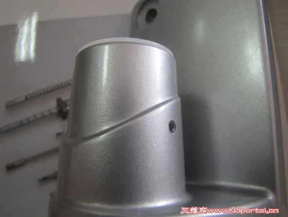

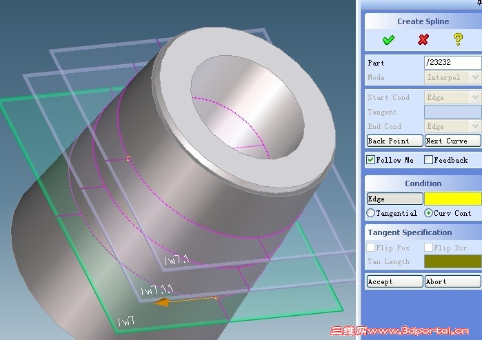

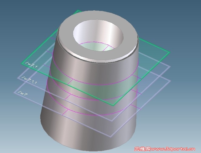

. ?+ B0 I( j1 {7 y2/我要做如图所示的一个零件,怎么画SPLINE,使得SPLINE与曲面外表面相切又能在下图所示的三个WP的节点上。。哎,不知道我又没说清楚我的意思。。貌似要用到CONVERT命令和SPLINE命令,,只是SPLINE起始条件、终止条件和曲线最终的封闭上我屡屡失败 。。请TEST-STEVEN给小弟指点。。。。先谢谢您了!!!

1/ 锐利边的倒角之后提示FAILD。这是一个显示器支架的零件,您看图$ g4 C! L! D. Y/ t# r% J/ A
倒圆角失败,一般可能是某一个位置放不小这个大的圆角,所以造成整个的失败,,有的时候通过过切选项可以解决(倒圆角的时候,有个圆角ROLLOVER的控制选项,你调节一下,看有效果没),有的是的却不能倒出,,你可以试着,用SECTION把这段要倒圆角位置的零件分割成几个零件,再分别倒,缩小问题,点,找出的却无法完成圆角的地方,具体原因,还是在实际的零件。有的时候的却是你建立的模型在这个地方无法建立圆角的,可能要改善模型,或者用面来接顺,等等处理方法。/ b% [* j/ y; b6 N& F

2,这个零件建立,应该不难,就是两个不同大小的锥面台阶处接顺就好了。台阶位置切出来后,你可以用BRIDGE桥接命令看能不能建立顺且的面,如果你要用SKIN来建立这个过度面,就需要建立SPLINE线,你可以打断要建立顺切的面的边成四份,就有四个对应的端点,然后通过端点建立样条线,选择与面相切的方式建立。这个很难通过文字表达清楚,你自己还的多试试才行。
