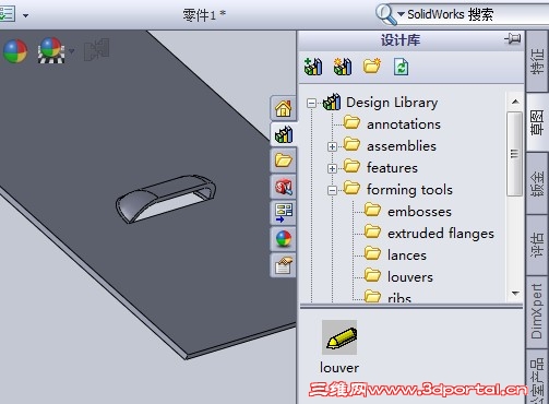

由于对钣金部分不是很熟悉,请问sw中用什么命令可以制作百叶窗的特征?小弟在此感谢!

( C: R: u, @& z# d7 n是页片吗?
发表于 2010-9-8 13:32:02 | 显示全部楼层 来自: 中国重庆
成型工具solidworks自带的有模具

发表于 2010-9-11 20:17:02 | 显示全部楼层 来自: 中国江苏南通
可能那位朋友问的就是这个,成型工具可以制作的,成型工具比较适合钣金阵列。
