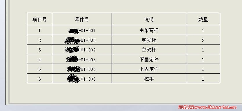

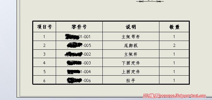

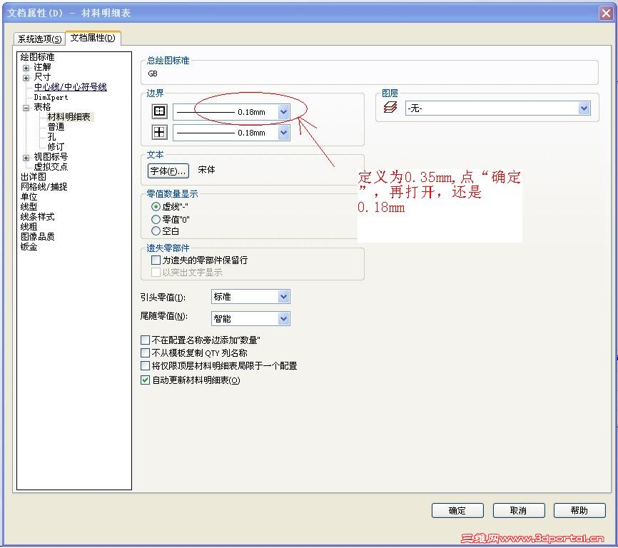

请教各位大侠,在“文档属性”中定义的表格线型为什么不能保存?
发表于 2010-9-8 13:25:31 | 显示全部楼层 来自: 中国重庆
你修改了以后要另存工程图模板或明细表模板+ k/ {5 h; W8 N+ e8 P9 A
以后再调用

1 d) Z, V! T4 r2 g8 o; |* N; ?! ?兄弟,这方法没用啊!

新建工程图,文档属性修改后,另存为工程图模板(.DRWDOT格式),用这个模板新建就可以了

我再试试看
