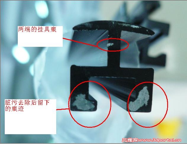

1、在氧极氧化过程中,会有什么情况,导致脏污沾附在铝型材支架上,而且这些脏污是可以去除,所以去除掉后,就裸露金属了。. Q3 R7 F* N- r# |+ \! q
如图片,有什么方法可以避免?
9 |8 J! l3 ~! Q9 u% C2、如图片所示的挂具痕,在工艺中, 明显的挂具痕是一定会存在的吗?注意是明显的挂具痕。 有何方法消除或改善呢?
6 l4 `% ]6 v8 h/ Z* ]* m9 r谢谢各位了。

严格来讲,挂具痕迹是去不掉的,只能通过挂具设计尽量减小接触点,但是也要看你的工件情况,不能一味的缩小接触点,这样通过的电流很大的时候会烧掉的。但是很多工件设计出来之后都会给出挂具的挂点。这样的话,你只要在挂点为止尽量缩小就可以了。如果到很小的话,几乎可以看不见的。很小的挂点在阳极槽中时候,不能吹很大的气,免得晃动接触不好,导电不好,工件或者吊具烧掉。所以考虑的问题很多。下面的污垢,应该是你的前处理没有做好,或者工件相互碰撞产生的。所以在工件进去阳极槽之前一定要整体检查一遍,不要上面还沾什么东西在上面,工件相互接触等。0 k) O9 y! l- g2 `5 H& v- e  _
做氧化,主要是累计经验,也没有什么现成可以生搬硬套,只能在工作中细致观察,多动脑筋,多实验。你一定会成为一个出色的技术工作者。

1、加工过程中产生的污垢,须在氧化的前处理过程中处理好,还有可能是否氧化槽液被污染。
9 K9 l$ j: {3 g: M7 K; f2、挂具痕一定会存在,但可以降到最小或放在看不到的位置。这要在挂具上想办法(用夹或内架等)。

& Y( Z. e' F" ]. H3 F关于这两个问题:经实际至厂调查结果如下:* z' c; {* X* S8 c  r  K
1).挂具痕是存在的,但可以做得小一点。新的来料,挂具痕就小多了。但在工厂内,挂具还是一样,所以只跟挂的方式有点关系了;5 J6 E' ~4 t0 @$ |( X) f
2). 该脏污是在原料未进行阳极氧化前就存在的。主要是切割/抛光过程中残留的杂质。在阳极氧化前处理未处理干净所致。

1.挂具痕迹无法避免,下次可以考虑将挂具位置放在在不明显部位,如内侧8 P( T- Y# Y' K* O* D7 n! q
2.脏物应该是槽液的问题,或者着色前未水清洗不干净的原因
