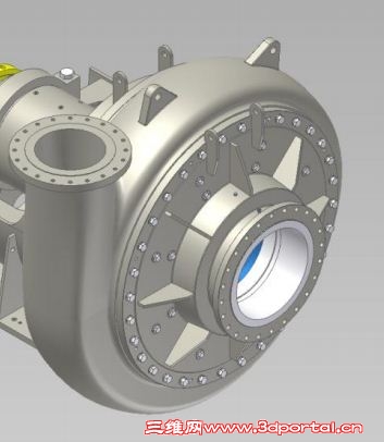

发表于 2010-9-10 09:55:02 | 显示全部楼层 来自: 中国江苏泰州
1.jpg . ?8 w3 d: s- q. Z& z$ N; t3 a  f
/ G! k' X1 b$ G# n- L; J! n) }7 r估计这里很少有人用invnetor
0 n& c; F. ^8 h) i+ [$ |) T# ~6 C& B我sw和inventor是都用的
$ Q. J4 `& `- w* q/ e* |在画图方面,sw比inventor方便很多
  T. i' U/ S7 v7 [6 W5 ^工程图方面inventor和cad毕竟是一家,兼容性和方便性好很多
6 `0 l1 F% y* }2 [/ d! P& b3 k3 I* C机械方面~sw确实不如inventor,不论方便还是功能,虽然有很多插件,但是安装和找到很麻烦,那样inventor也可以装更多的插件,只是本身比较而已。$ R1 E% q, _1 E$ F$ o% e: J
分析方面sw比inventor好一些。
3 U  q9 E$ [: B. N* F虽然inventor可以用algor,但是毕竟到别的软件里了。

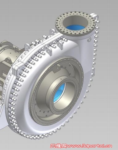

发表于 2010-9-10 10:01:55 | 显示全部楼层 来自: 中国江苏泰州
软件使用方便了其实都一样,没什么优劣~
! y- f7 C6 Y; x/ Z1 \  W5 B说inventer好像只有基本的建模功能,那是你对软件用的太少~9 c4 ^1 Q2 W4 F3 X% M
1.jpg   w8 c' l; R# i' e: \
# D7 ^6 X1 f' L. Y7 ~; n# ?这两个是用inventor画的东西6 G8 T- P& U" }3 o
sw画的东西就不展示了~这里高手超多,呵呵

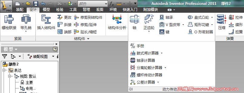

发表于 2010-9-21 10:48:32 | 显示全部楼层 来自: 墨西哥
Inventor offers more mechanical engineering design tools... solidworks should improve that because is more intuitive & easy to use.
+ f3 [/ g" _6 E: ?4 ]. b" }  _example: solidworks doesn't have external thread feature for shaft design, as simple just as sounds5 v( t6 ?* u: `: C
I go for solidworks but it needs to become more competitive!!!

本帖最后由 XCM 于 2010-9-21 22:48 编辑   n8 {. r6 \" B& y  f( U
9 X2 [7 {, i( E: v1 N  t8 v本人inventor和SW的多年经验,虽然我目前由于公司的原因在使用SW, 总的来说,IN的设计功能比SW强大许多,但是sw的分析功能强一点,
2 N1 e" ~) C! m3 X建模 显示(渲染)  动画  工程图 钣金 机械设计 都比SW高出一个等级。 sw的插件多,但是IN不需要这些插件,而且比SW做的更完美,, A9 Q! R: W; h' W% `- O  t
如果是设计人员,建议使用IN,如果你是画图人员,仍然建议使用IN,如果追求潮流,那就SW吧,没办法
