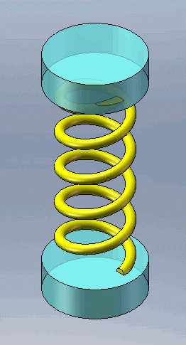

这个是我做的动画,但是我如何才能够让弹簧和上面的圆形板一块受压而动呢?% _' r7 X( h2 T& {
是缺少什么配合还是时间轴的问题,还请高手指点一下啦。小弟在此先谢了。

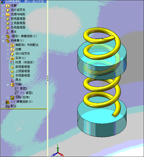

弹簧和上面的圆形板是不是没有配合关系
发表于 2010-9-8 17:25:31 | 显示全部楼层 来自: 中国安徽马鞍山
额弹簧装配不是这么弄的,要想连动弹簧的参数要以盖子做基准,即以盖子的高度(变量)作为弹簧高度,固定圈数画弹簧,好像论坛有个教材
发表于 2010-9-8 20:21:32 | 显示全部楼层 来自: 中国重庆
弹簧的高度这些很多都要用到关系式
8 q8 E8 k, j$ @6 w: o6 L3 n你的弹簧长度是定量吧
发表于 2010-9-8 21:50:06 | 显示全部楼层 来自: 中国河南洛阳
本帖最后由 lystar 于 2010-9-8 21:53 编辑 / h) {" Q8 y* P" W
* s" N* h% V3 ]$ c# T" c这种弹簧的动画做法在论坛里是比较多的,其实做这个关键在于用到关联编辑。0 I' ~6 u3 \4 C2 J0 A1 p
我这里做了一个,我做的弹簧用的是沿路径扭转扫描的方法,而后修改弹簧路径与挡板边线重合即可。5 H8 Q: g: j% J, A& M
这里我只做一下与档边重合这一步的做法,其他详见原文件。

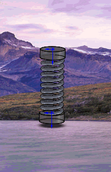

 楼主| 发表于 2010-9-9 09:37:47 | 显示全部楼层 来自: 中国安徽合肥
本帖最后由 ajc126 于 2010-9-9 09:40 编辑 + J* W& k: m, Z  J
% u2 I2 F4 V0 u$ X3 M
这个是上面的高手指点之后,我又做了一次,次果还算不错吧。
