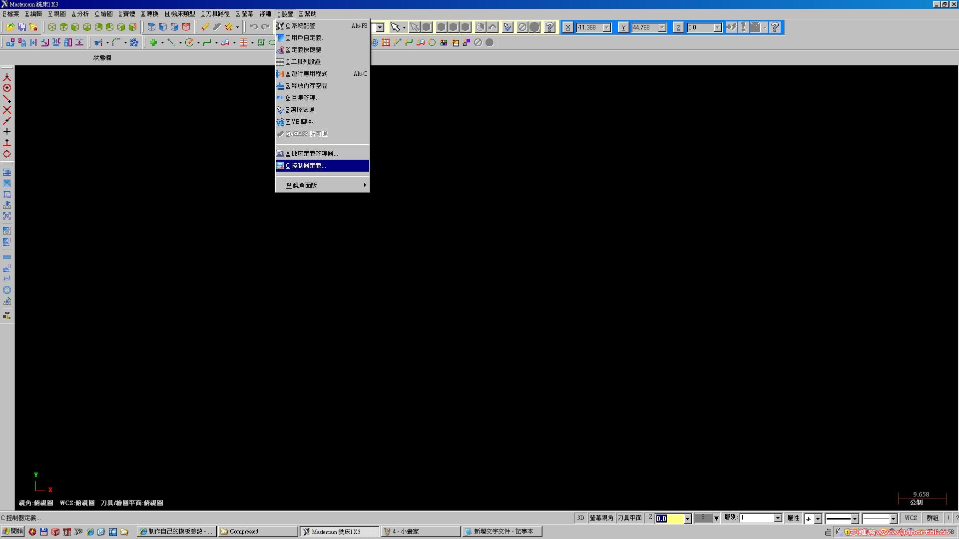

這是V9的教學
0 M& l/ C! m9 v8 [3 x; A我來個X版的教學. F4 b+ }4 e. b
開啟X版  r. Z6 _( w" p6 O
然後按"ALT+C"調用UPDATEPOST.dll9 |* q6 d" w$ F

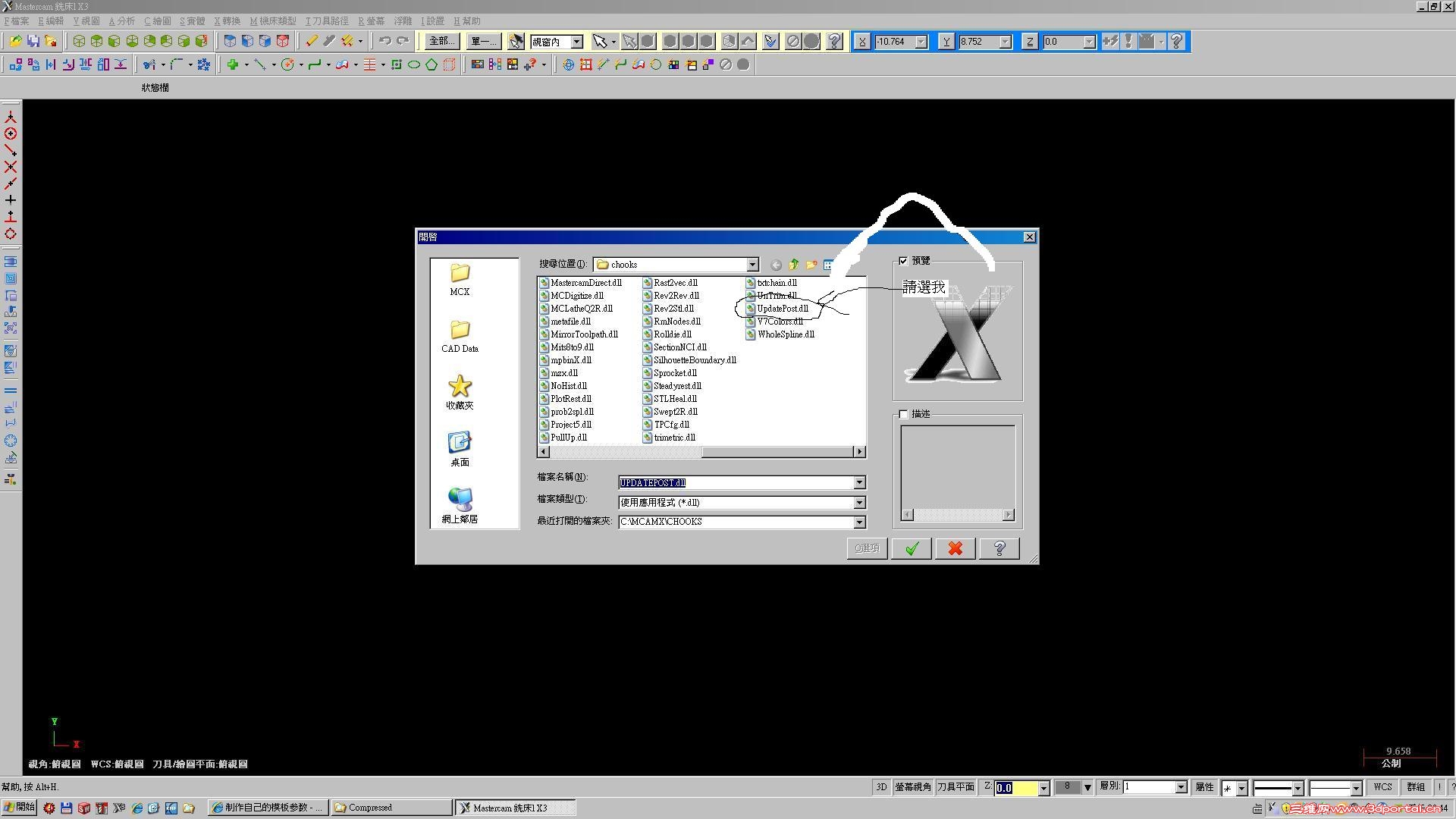

, @3 K6 Q+ u3 H, w) m# J% H2 H+ ]/ h) {. x; d% Y$ t8 c
從9版升級後處理給X版用. l/ g$ H6 W0 G* j0 N) \
0 N% Y! E2 P3 W9 D3 z 2.JPG ( l( U# }7 z, `

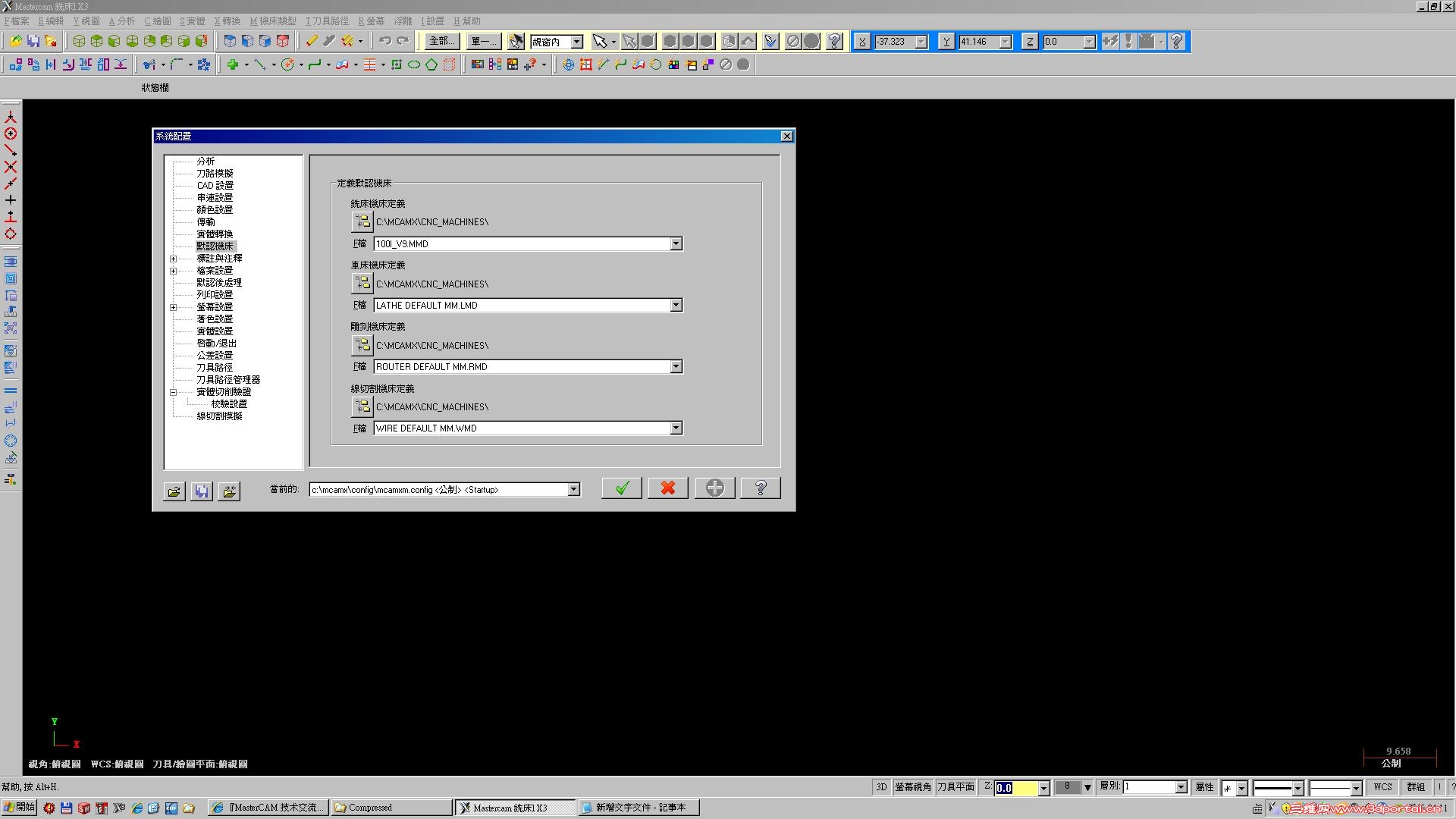

再到 設置=>系統配置=>默認機床
0 d( B. Y$ p+ E7 {/ W選擇剛新建的機床後存檔0 R0 R9 S' c/ e: m  z
# \# |. s! j  n7 |8 J2 v+ P 6.JPG $ `% l+ {2 A) f2 @9 A5 K& c

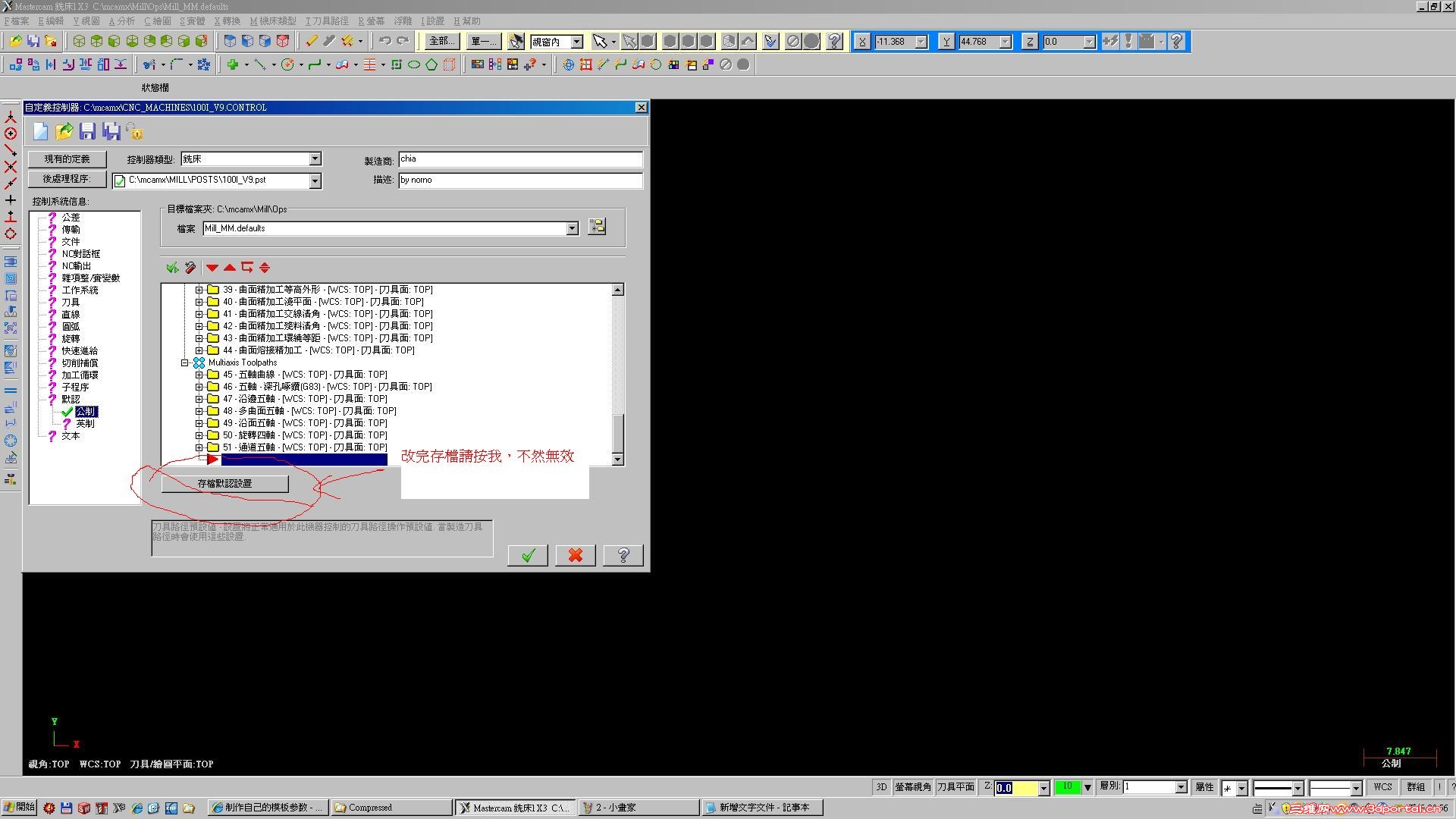

/ p% d6 r* `+ q+ w( a' e$ |; s6 C% ]' Z再到 設置=>控制器定義' L" g/ A& t$ I. v9 _+ R, U0 O
1 e+ N$ `, G6 J  ^6 v 5.JPG 5 q, `" }: f2 s' |  E8 _$ l9 K
' F% _+ g6 O1 j+ X/ m8 |1 v

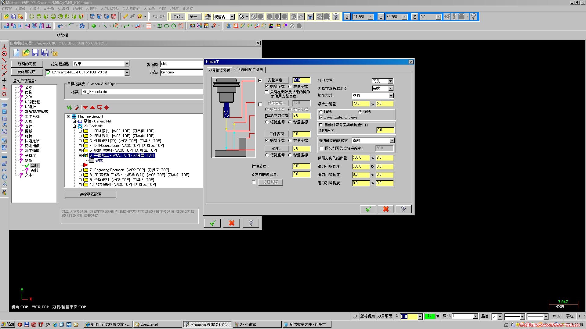

到"默認"- X- w0 I0 V0 O5 r! y- R: @
去修改常用的參數
2 \& K/ f$ H) V9 x7 z4 y" {7 W) o- J: P" h6 b( X
4.JPG 6 }/ T# \& L$ o. u+ B
1 d. u( A8 C' ]" V0 P/ Q改完後按下方的存檔默認設置; M  b; n1 G: U2 ?$ z7 U3 y
就OK了/ m0 l4 y- S% ~' `, `; O
