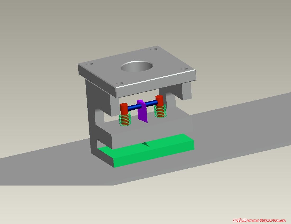

我要做一个简易的钢板剪切装置,上刀是紫色,下刀是绿色的,剪切刀具是个等腰三角形,刀具大约长200mm,高约(尖角到底面)60mm,钢板厚度不超过1.0mm,用200的气缸提供剪切动力,打听一些人说搞模具的懂这种刀具材料选型,请问各位专家这个上下刀采用什么材质比较好?麻烦详细指点一下,多谢!

首先,这种刃口的结构不合理,刀具刃口应避免出现尖角,况且刀具锐角那么小,尖角处非常容易应力集中而崩刃;通常情况下,刃口国产材料一般选用Cr12或Cr12MoV。

看你画的尖角不行,
4 _' }8 p6 D" a7 N1 j
) Q0 m6 ~; N; x: u; d7 Q材料选择要看你剪刀的使用频率。" o2 e& P0 s  |6 f, y  ]* R
一般情况,用9CrSi、6CrW2Si、Cr12MoV、SKD-11、W6Mo5Cr4v2、H11、H13都行。

Cr12MoV和SKD-11事一种材料吧
发表于 2010-9-9 10:14:33 | 显示全部楼层 来自: 中国辽宁沈阳
Cr12MoV和SKD-11事一种材料吧" Z+ V3 _, j% x0 E" R& p' M6 z
chjq2008 发表于 2010-9-9 07:49 http://www.3dportal.cn/discuz/images/common/back.gif
, ?# y; D' b, e) L0 J2 i2 R
材质一致,但生产标准不一致,性能可能有差异

你的冲头形状不对,不能是纯尖角的,材料可以用DC53,真空气淬加2次回火,HRC60-62
