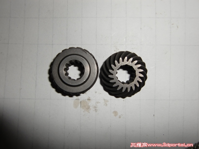

1、画齿形轮廓
( `% i( B; K& @1 O  O" h2、做一段锥形螺旋线,以螺旋线作路径扫猫(切除)
