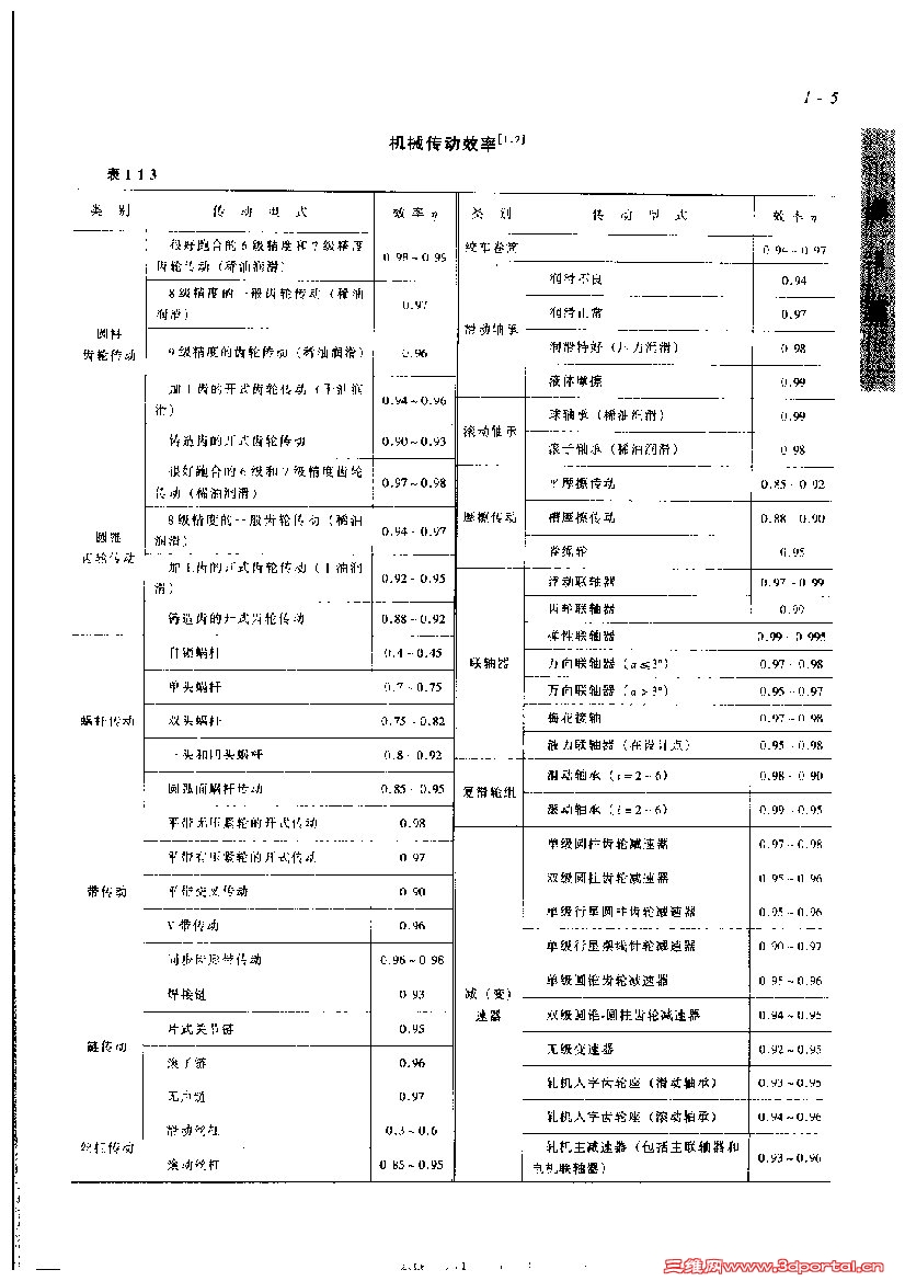

基本相同,因为二者的传动效率都在0.97~0.98左右。一般远距离传动用带传动,同时带传动过载时不会损坏机器;近距离传动中低速齿轮传动,但过载时易损坏机器,且高速时对齿轮的精度要求高。齿轮传递运动准确,但不吸振;一般带传动传递运动不准确(同步带传动传递运动准确),吸振。

发表于 2010-9-9 08:39:53 | 显示全部楼层 来自: 中国山西太原
这个问题要做比较需有几个条件:1  传递的力在传动带允许拉力范围内。2  小带轮的基准圆直径与小齿轮的分度圆直径相等。3  齿轮的润滑条件、安装形式(开式或闭式)为已知。; `* l% m9 O& V, k1 V" a3 r  [& K0 V, e
传递力矩可根据带轮基准圆半径或齿轮分度圆半径算出传递力,二种传动力的大小取决于其传动效率,V带的传动效率为0.96,开式圆柱齿轮干油润滑的传动效率为0.94—0.96,可以看出二者传动效率相近,或者这种齿轮传效率稍低。传递的力V带传动等于或大于开式圆柱齿轮传动。
