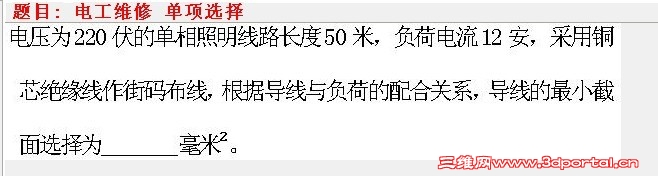

这个题目不懂怎样去计算 可能是很简单???
发表于 2010-9-8 22:18:36 | 显示全部楼层 来自: 中国湖南株洲
R=220V/12A------得出电阻;
) q) s# j' I+ e7 v4 A+ h/ i% s7 ?根据电阻和材料之间的关系:
3 w( `3 F7 j2 H+ A1 w1 BR=ρL/S  =>  S=ρL/R
( k) A5 H* l5 B2 B即可算出截面积S。
2 h" w& t$ ^) x/ D% q9 A初中的题目吧!

% @; O, F8 J, Z& W+ g; R把题目看简单啦。并不是纯电阻电路的计算问题,而是向一负载电流为12A的照明电路供电的线缆截面的选择。如果仅是粗略的的选择一下所需的导线截面,使用2.5或4平方的导线似无问题,但要精确的确定导线所允许的最小截面,似乎还真有点儿难,因为这还和许多因素有关。

选择电缆,决定的是该截面积电缆的载流量,而该截面积电缆的载流量由温升决定,另外需考虑电缆长度对电压降的影响。具体查阅电缆手册,截面与载流量的表即可。…………

把题目看简单啦。并不是纯电阻电路的计算问题,而是向一负载电流为12A的照明电路供电的线缆截面的选择。如果仅是粗略的的选择一下所需的导线截面,使用2.5或4平方的导线似无问题,但要精确的确定导 ...! [  u" z% x  l3 e' ]- v" N

照明电路应该就是纯电阻电路吧。
. B- v3 V8 f5 S0 V' i2 |- z3 E) O/ i) _/ m3 l
该题目是属于理论计算,按照上述公式应该是正确的,如果工程上对于电缆选择则另当别论。

% d. f2 k: W* L! G6 i的确,公式没有错,是应用上出现了偏差。仔细考虑一下,或者用一具体数据计算一下,或许会发现问题所在。

直接填2.5平方不就可以了吗?有必要搞一堆的公式计算吗?即使是算出来了,也不一定是标准的线径,还是要靠近标准的。而且在实际工作中,这道题肯定是要用2.5平方的电缆的。
