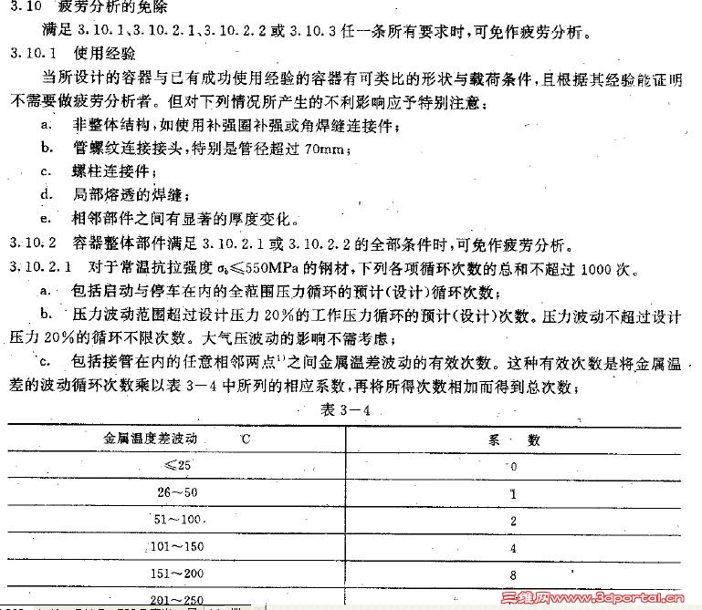

现有一设备,由常温加热至400度(外包电感加热),再由400度降至室温,每24小时循环一次,压力1.5MPa.此时是否应按疲劳状态进行设计?

6 Q) b* ]7 I0 x$ p  I! Z是不是疲劳问题,需要看设备组成部件耐疲劳能力,按照楼主的描述,主要是耐高温与高压的性能,每24H循环一次,频率很低,如果选用耐高温与高压能力高出400度与1.5兆帕的材料以及容差设计参数,就没有必要按照疲劳设计,可以节约很大的成本;

这个需要算一下:
1 }+ N$ e9 E, q4 F详细请参考标准JB4732-95第3.10.2.1
