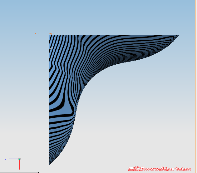

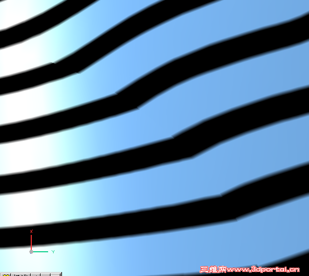

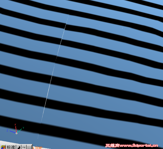

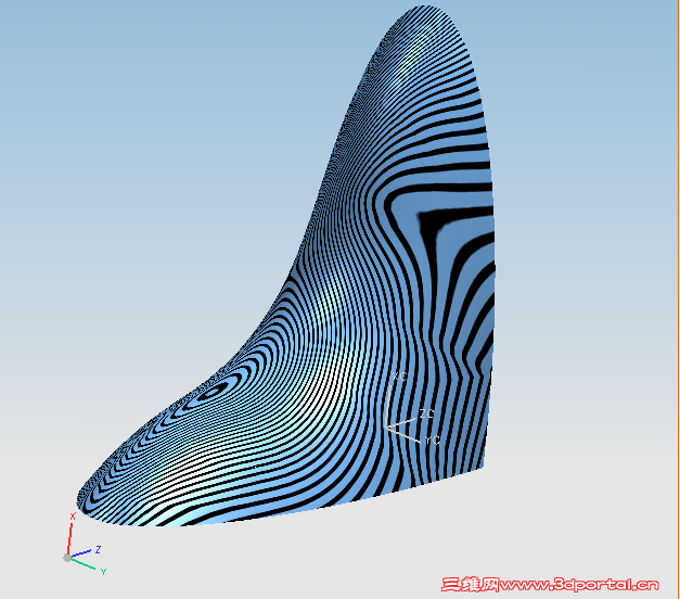

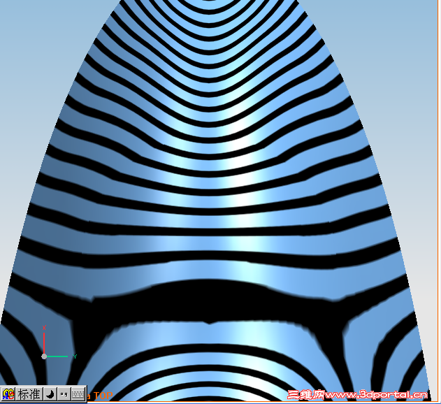

因为我是新手,很多还不懂,在群里也问了很多人,都没搞过面分析,所也在论坛问问各位高手.指教一下

斑马纹是检测面的连续性的一个比较直观的工具,但只是粗略显示;至于面的好坏不能一概而论,要看面的要求;通常:斑马纹在面的连接处光滑过度,认为此面已达G2连续,如果在面的连接处出现尖点转折但未错开,表示此处已达G1连续,如果此处发生错位但未断开,可以认定G0连续。如果想精确分析面的连续性,请用分析--形状--面的连续性。
