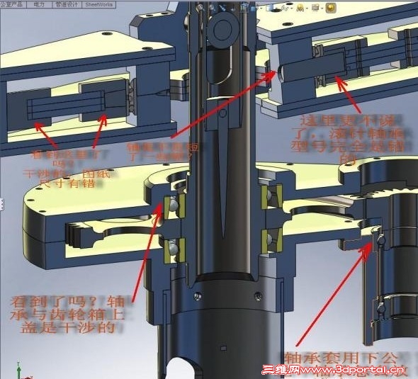

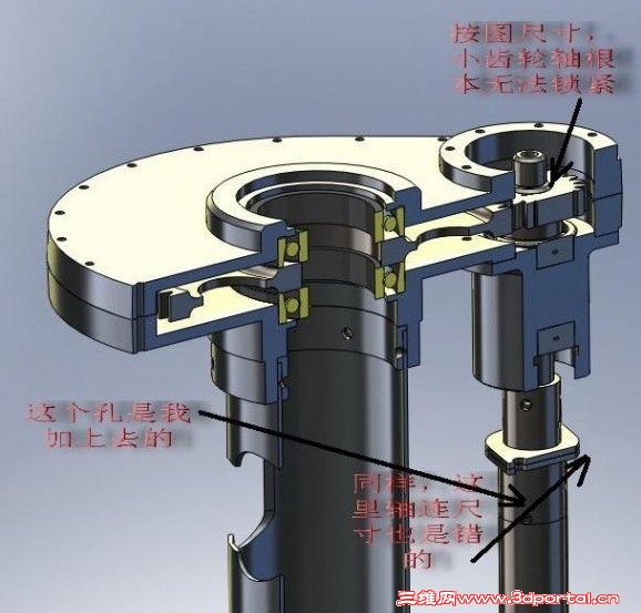

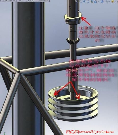

有一套家庭版直升机图纸,按专业分区,将资料上传到了【新能源、新技术】版块。
& z! ^% B/ b! A# Q5 E* l原图位置:http://www.3dportal.cn/discuz/redirect.php?tid=947776&goto=lastpost#lastpost
; R$ r( u, y0 t9 T, S- t* \7 f按经验,简单看了一下图就发现,很多部件的尺寸存在矛盾。通过利用三维逐个装配验证,发现问题很多。基本每个地方的尺寸都有错。这套图纸不是简单在JPEG图上修改一下数据就行的,很多地方,好像是作者有意标注错的(请谅解如此度意)。上传的目的也就是仅供感兴趣者欣赏和参考。
% O* s* j. l, ?
5 x1 Y6 e  M2 F+ P7 |出于职业习惯所在,愿意与从事机械设计者对该套资料存在的问题交流和探讨一下。此类讨论也有利于机械设计相关思考的提高。& @: b8 r  D5 O+ G9 U, T
感觉此类的技术探讨,还是在【机械设计】版块内进行较为适合,不知本版老大们认为是否合适?
: Q9 F" W9 {( g. e9 W+ b$ b0 y3 ?在此,先做个抛砖引玉吧。
& F3 {' q- n8 C资料中,第19页,横幅810mm感觉改为780mm比较合适。. d3 Q1 B7 @0 B& C6 Q# R! V
修改原因:查看16页效果图,机身框架后部横梁和底部起落架后部横梁距离比较,发现此处的轴向距离很短。
2 e' b& h1 |% o# N1 `4 w不应是:810-(740+22.2)/2=38.9mm 。显然没这么大距离!若改成780后为8.9mm,感觉还可以,不过似乎770更适合,但考虑以后在起落架侧是否安装别东西,应留一定余量!

发表于 2010-9-21 15:57:07 | 显示全部楼层 来自: 中国四川成都
我也在做这个。。1 _. a& ?; @4 i( N/ Z: r2 k
  发现图纸上很多错误。。
1 ~( p& B% X* R9 H- N; m$ P% m) W而且对这东西的结构不是太了解,进度很缓慢。。。
