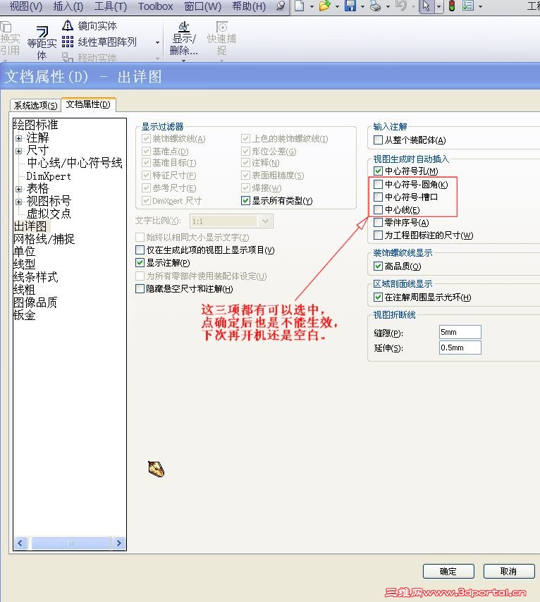

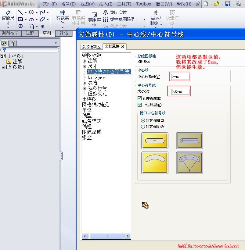

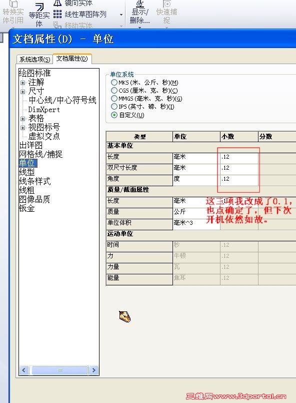

[求助] 为什么在SW2010中这几个文档属性不生效
发表于 2010-9-9 13:32:46 | 显示全部楼层 |阅读模式 来自: 中国辽宁沈阳
请各位高手不吝赐教。' |/ I4 W0 V3 [8 ?- C6 |
我企图在SW2010中设置几个文档属性,选是能选,但不能生效。下次开机时还是老样子。
: h6 Z' A; v8 p$ C设置完了,我肯定是点确定了。
# v" C4 Z2 d  e6 ~: @* m这几个文档如下图:
发表于 2010-9-9 13:36:01 | 显示全部楼层 来自: 中国广东佛山
设定后另存为默认的模板,就可以了
发表于 2010-9-10 10:32:22 | 显示全部楼层 来自: 中国安徽马鞍山
文档设定是单独保存的(可以每个文件单独设置),所以这就是模板的用处
 楼主| 发表于 2010-9-10 12:47:31 | 显示全部楼层 来自: 中国辽宁沈阳
多谢指教,我试过了,是这么回事.
