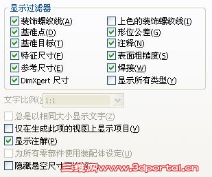

我用SolidWorks在投影零件图时会自动显示修饰的螺纹线,但投影装配图时螺纹线不会自动生成,每次都得我自己画上去。不知道有没有什么解决办法。
% B7 B# z$ M1 W+ ~5 G. H
* c1 J# p. g+ N5 d6 z- }% o我已经勾选了装饰螺纹线这个选项。
6 Y( x  e$ @* H" J- ?, l7 w/ ^ 截图00.jpg

你设好后保存为新模板了没有?
发表于 2010-9-9 14:12:33 | 显示全部楼层 来自: 中国广东佛山
点击 注释-模型项目-整个模型-将项目输入到所有视图-装饰螺纹线

好的,去试试。我以前都没去看模型项目其他功能的,看来的好好学一下,一定还有其他不知道的好功能。
