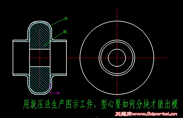

用旋压法生产图示工件,型心要如何分块才能出模

型心分成几块,加工完后分块拿出就好;但这种方法效率非常低!!!!!!!!!!

' t0 q" E. L- Q1 ]' @% f7 O1.试试缩管工艺2.还有试试凹模不变,滚轮减小小到小于最小口处,因为你滚轮药压入和退出的,你本身设计就是问题!

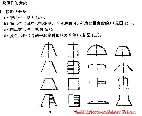

事实上,旋压只对有些形状特殊的零件,加工才方便。形状不对路,旋压不一定是个好方法。
