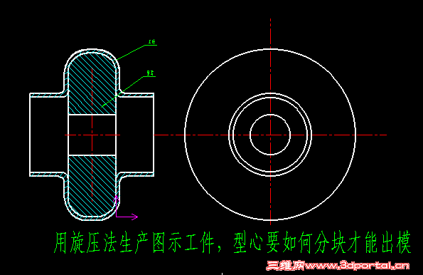

[已答复] 请专家指导,用旋压法生产图示工件,型心要如何分块才能出模
发表于 2010-9-9 14:55:22 | 显示全部楼层 |阅读模式 来自: 中国湖南岳阳
发表于 2010-9-9 15:41:01 | 显示全部楼层 来自: 中国浙江杭州
这么严严实实, 估计有难度!
plc + 2 技术讨论
发表于 2010-9-26 17:21:50 | 显示全部楼层 来自: 中国山东威海
楼主的旋压方法好像有问题,内轮,外轮应该与工件不同轴,而且也不用太大尺寸,其中一轮可沿径向进给,另一轮旋转挤压成型
