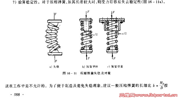

我们装配时发现弹簧压缩后,弹簧向一侧弯曲,我们担心在弹簧处于工作状态时弯曲的程度会更高,不知道有没有这方面的标准规定?我在GB/T 1239.2的标准上没有看到类似的规定。

发表于 2010-9-9 19:42:25 | 显示全部楼层 来自: 中国黑龙江佳木斯
设计时可以在弹簧中间加定位中心柱或者在弹簧外面加定位套。设计手册有弹簧定位心轴及定位套的尺寸。1 Y) N5 J8 v5 h
见《机械设计手册》第11篇第2章3.5《圆柱螺旋压缩弹簧计算表》。
天际孤帆 + 2 鼓励交流

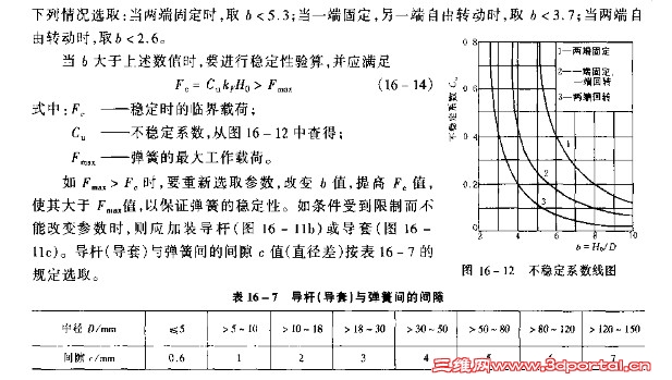

发表于 2010-9-9 20:36:41 | 显示全部楼层 来自: 中国上海
本帖最后由 lhf999 于 2010-9-9 20:39 编辑 6 p+ w5 B& M( z  [/ S2 d7 N; N+ s. C
! r2 w8 V+ B5 y/ |/ x这是压缩弹簧的稳定性问题,而且即使仅按照常理推测,如果没有约束,弹簧开始失稳之后就是“崩溃”,就是失去作用了,所以没有“允许”弯曲多少的说法。加了导套或导杆之后弹簧有弯曲,也会被约束,能弯曲多少要看弹簧与导套或导杆的间隙。/ o, {& ?( \# @$ D$ L, O3 d) C: U
下图为某机械设计教材中的相关部分。
