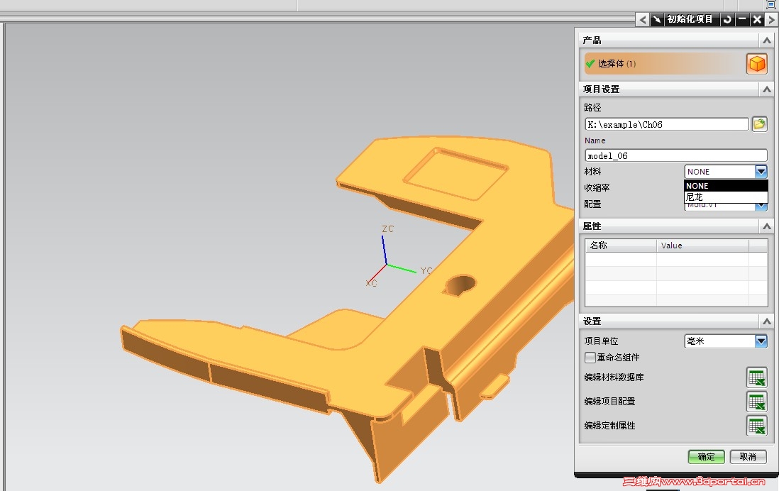

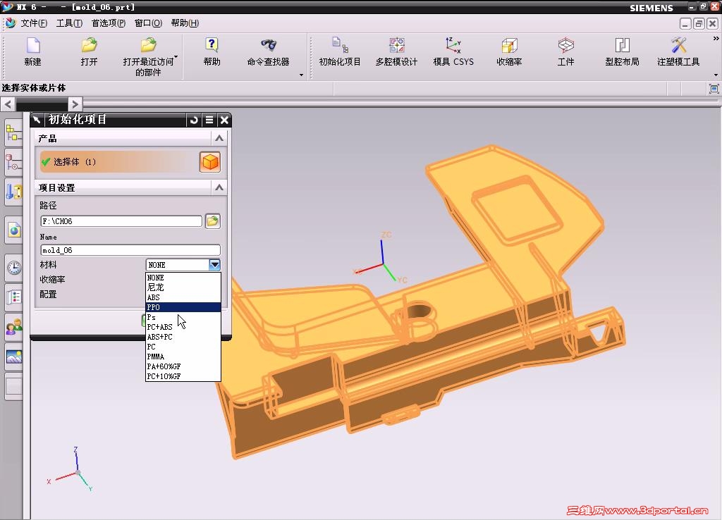

UG6.0零件初始化项目设置参数,材料选项里的材料参数如何输入,看教程里有很多现成的材料可以选择,但自己的UG里却只有一个尼龙选项,请问如何设置

这不是设置问题,而是没有装MW,下载1个6.0的Moldwizard并复制到6.0安装目录下(覆盖原来的Moldwizard)即可!
