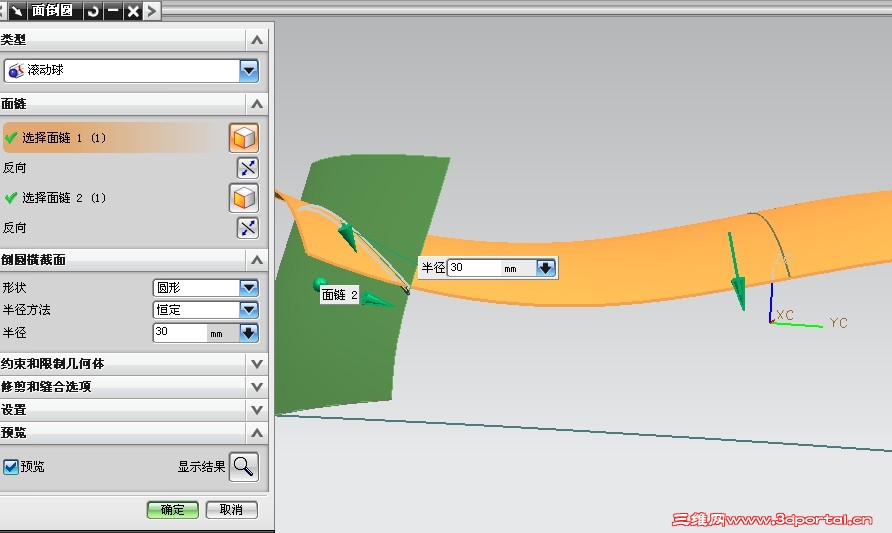

明明是30怎么就那么一点

显示的是原来的默认值,输入半径后应按回车键或点“应用”。。。。。。
发表于 2010-9-9 20:07:02 | 显示全部楼层 来自: 中国广东梅州
应该是在得到确认后才会显示效果的。
发表于 2010-9-10 13:22:06 | 显示全部楼层 来自: 中国江苏苏州
没错,输入倒圆角的数值后要回车或点应用,否则是默认值或是上次倒圆角时输入值
