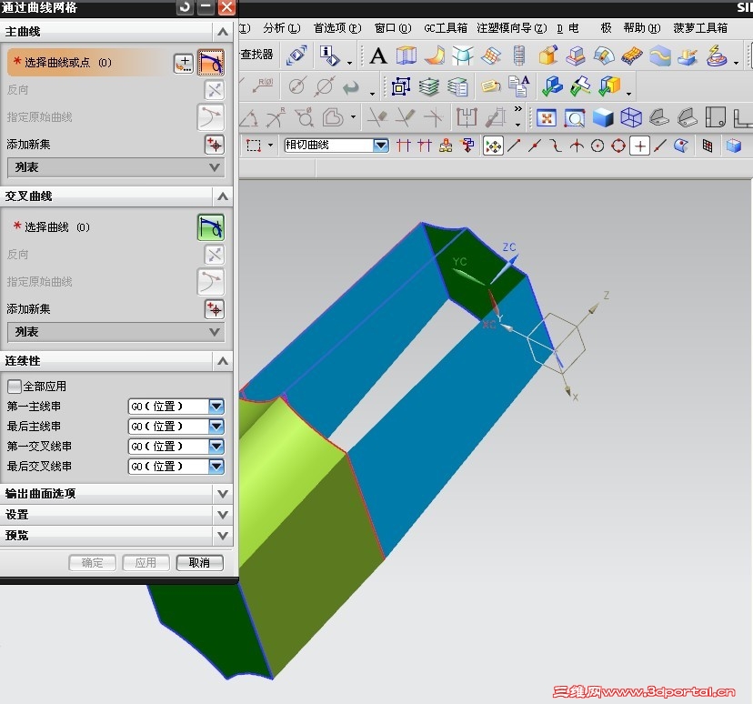

UG里怎么补这曲面啊,希望高手帮帮忙,先谢谢咯。这个用曲线网络怎么补啊?

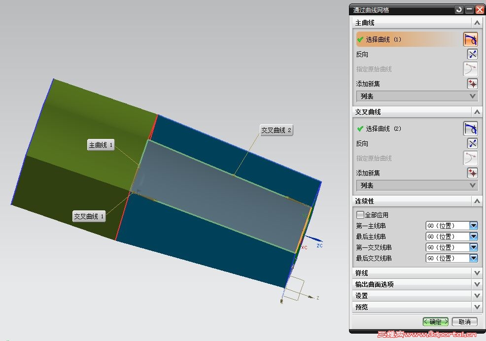

补面的方法很简单,无非是用网格面先选两条主曲线(注意选好一条,SB2确定一次),同样方法再选两条交叉线,如果没有其他要求的话,就可以生成曲面了;但你的图中曲线实在是不好,做出来的面很烂。
发表于 2010-9-10 11:28:04 | 显示全部楼层 来自: 中国河北石家庄
四条相交的曲线  对边为一组  主线串方向一致  交叉线串无要求的

你的两侧的两个边的线条好像不是一天好弧线     补出来的面估计不好看
