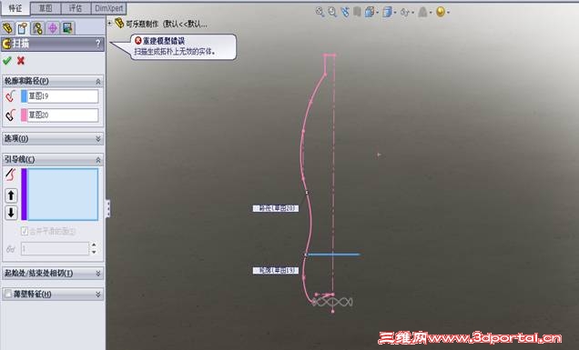

请问大家:
" b. e! E1 A: R3 Q我在做扫描时碰到这样一个问题,如下图:/ s, |' \/ A2 [0 q7 b5 r" F* m! d" L" C
请问这个图的问题在哪儿?
$ i$ ^( _" k& d% F8 g; q7 b/ {扫描生成拓朴上无效的实体是什么意思?真不清楚0 g9 ]% J9 |8 {2 _; V
谢谢大家帮忙了! S2 ^. F) d+ u6 _) r( m: t
发表于 2010-9-10 21:08:15 | 显示全部楼层 来自: 中国湖南长沙
可能改过扫描轮廓或者路径吧,或者相关连的关系被改了,再就是轮廓在路径上的某些位置与实体相对位置不理想,总之是小问题,不过很费时间
发表于 2010-9-12 11:34:30 | 显示全部楼层 来自: 中国江苏常州
$ ]3 o( V, Q" h& V" [+ ^1 u! v3 V2 P0 X; _( ^, l1 j7 I
其实可以把你的文件传上来大家练一下就知道了!!  |4 [7 [: D  |8 q( U) V; g
看起来好像是你的轮廓和路径弄反了!
发表于 2010-9-12 11:41:31 | 显示全部楼层 来自: 中国安徽淮南
把路径两端与中心线相交的部分去掉,再试一下。: C* d% P2 s/ y
你的截面在这两个地方,已经变成零了。

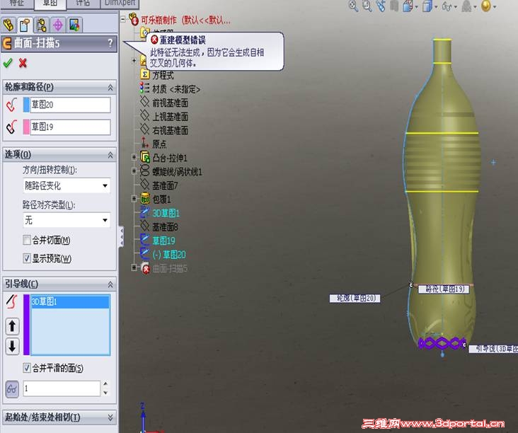

 楼主| 发表于 2010-9-14 22:12:01 | 显示全部楼层 来自: 中国湖北鄂州
有位朋友说得对,我是把路径和轮廓搞反了: t; T" K) G8 {7 s% [5 \% P
可我改过来后
  s/ ]- F/ x9 x9 _% b又出现了一个新的问题3 V) L) F* R( K7 u# X
就是提示我会生成自相交叉的几何体
9 s8 q0 ], n/ u, J9 n7 X请问,这是什么意思呢& [/ g& `  }: M+ w& H' _
