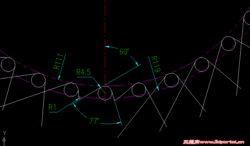

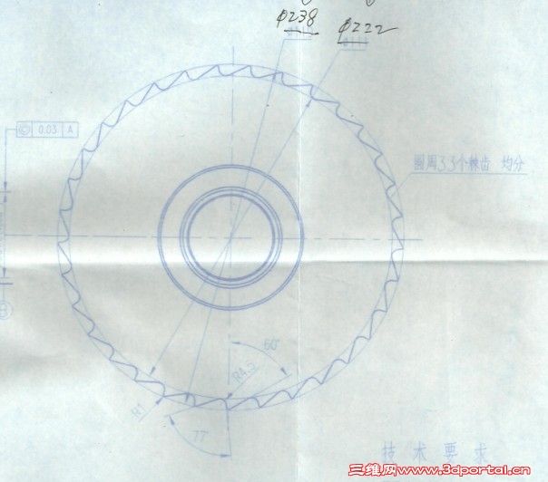

求此图的画法,最好有个视屏?

参数矛盾啊,楼主是不是在校核一下啊.主要是牙形和齿数。

我可能理解错了,应该能画出来,稍等: y" Y: P$ {& F/ R' k. N6 d+ k
3 \1 L* v; j% @5 u* r9 w3 p
没什么特别好的方法,始终会遇到在圆上找点的问题,最后是通过手册算出来的,原图上的60度角比较误导人。
0 H3 m  C% D2 j' Y0 @& f* K7 c6 s JL.dwg (91.39 KB, 下载次数: 12)
 楼主| 发表于 2010-9-10 05:35:37 | 显示全部楼层 来自: 中国上海
嗯,我也是这里问题,想也想不明啊白
发表于 2010-9-10 15:28:03 | 显示全部楼层 来自: 中国云南红河哈尼族彝族自治州
参数有问题吧,我做的和一楼的一样!
