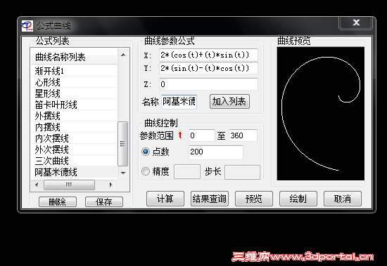

2 b! W$ c- J' [/ ^' Q6 t学习中需要画出渐开线的图形,这个渐开线有给定的公式,CAD能直接给一个公式,把这条曲线画出来么?" d1 c  f8 z+ Z2 I7 m" c$ A2 L  `
如果不能的话,大家都是怎么处理的?( f3 W- ]% @% t, s7 d
给定的公式如下:
* n+ L9 V9 M' J参数方程:
' O& t5 T# G7 f$ d$ S$ Q8 [x=a(cost+tsint)
! H' w  a4 v! Y' J" fy=a(sint-tcost)

好像还没有参数化,不知道新版本CAD
1 v6 @0 [" b: ~1 ]: A  ?6 m里有没有。
% O* q; f) H9 S+ s+ }4 E曲线救国的方法:
" W5 R2 K; s/ N$ {" j/ z0 ^可以参照论坛里用Excel画曲线的方法。1 b( i$ H! {  T9 {
先在Excel里计算X、Y的坐标,再导入1 w7 I$ V$ p+ D4 B; g% M
CAD。( Z) `! \  Z5 U0 v6 a/ z
或者使用PROE的公式画曲线,再生成" X) O1 Q  s% ~! W$ Q3 f, B
工程图。1 V+ W+ h4 ~; r

这个问题以前好像讨论过吧?记不清了。$ U3 a6 [2 g8 k1 h; J5 W
FC指令

发表于 2010-9-10 10:45:04 | 显示全部楼层 来自: 中国安徽芜湖
是我没说清楚,抱歉。
+ {/ R5 o- @' x/ GFC是PCCAD的指令。" k' s4 s6 s/ g
论坛里好像有一个LISP语言的插件是专门画函数曲线的,挺不错的,我忘记在哪里了,楼主不妨搜索一下。
发表于 2010-9-10 12:01:55 | 显示全部楼层 来自: 中国湖北荆州
用caxa公式曲线比较方便些。

RE: CAD怎么画给定公式的曲线?
以前下载一个高人,很好用的,不敢独享,拿出来贡献了
curve.rar

发表于 2010-9-10 20:01:24 | 显示全部楼层 来自: 中国上海
用autolisp编程

附件是程序设计
Visual Lisp程序设计 113.pdf
36.32 KB, 下载次数: 17
Visual Lisp程序设计 114.pdf
31.15 KB, 下载次数: 10
