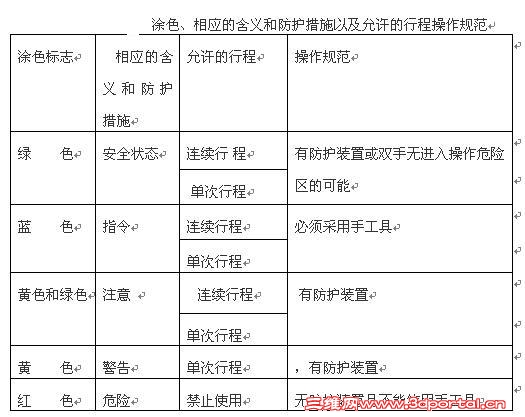

本帖最后由 hxg168 于 2010-9-11 08:38 编辑 3 Z0 n6 I+ U$ Z2 Y9 y* L- V
% {# |- a& o6 k& c9 R
不知道的不要乱讲哦2 u. |8 j0 m. g& [% e$ E) x
2 J' Z0 s9 D: q/ W/ z# z, ?( n! i7 z% \9 {2 Y; B
6 ]2 N8 M8 ~. g/ V" V! T, I6 D+ J. }$ X
/ d7 b  n3 U! \- f9 B( u! j/ X! S
mengfansheng + 2 应助
发表于 2010-9-11 16:03:33 | 显示全部楼层 来自: 中国浙江宁波
不知道的不要乱讲哦9 r) U7 X4 z" p1 u* I' I
1739323( \( S: z1 J( ?3 O: \1 f, p" O
% V5 {) a9 [# X! Z: B% k( O
7 @. @$ K* g7 {+ D2 S5 L( e( `1 o/ a. u' P3 @$ u( L
1 M  ^6 ]% J$ j5 ]6 V3 W4 fhxg168 发表于 2010-9-11 08:35 http://www.3dportal.cn/discuz/images/common/back.gif
3 M* v: X( @" Z8 }其实每个行业及系统都有相应的涂装规定(或者是有一定规律),楼主还是先确认用在哪里!- f0 i% [$ V' a- f. g* X9 t' z- ^
比如车间对于有些元素有控制的,则涂料不可以随意乱用。所以关键还是看用在哪里!
