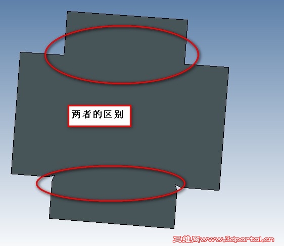

& C" H9 [. }4 k3 g: x5 T6 x/ w 6565.jpg 板金两边怎么做,请高手指教。谢谢。( Y' k4 k/ D) H3 e/ ]: g5 U

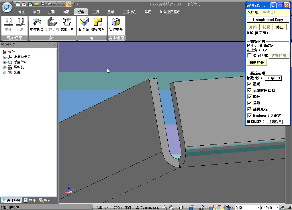

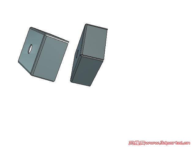

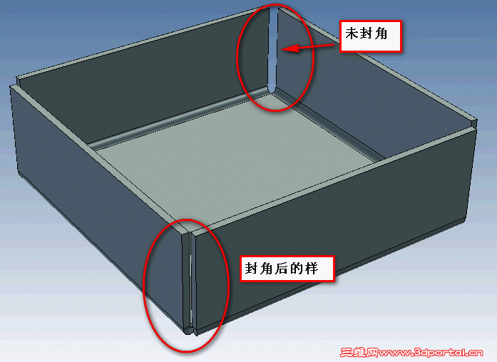

在caxa中同样简单,看看下面的图片就知道了,封成什么样的样式由你自己决定。
3 m2 ]) A9 b$ a具体操作是:点封角图标,再点要封角的两块板,确定,成了,简单吧。
