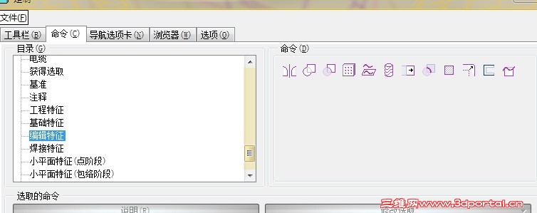

 楼主| 发表于 2010-9-10 18:13:35 | 显示全部楼层 来自: 中国山东济南
" o. e0 h8 q4 O2 e# H5 g. G7 a2 ^0 B3 P6 Z. r& I
第一个是林老师教程里的,有“移动”5 @( q# U, }" U2 Z, V* d( S, O
8 E( o" X6 K8 e下面是我的PROE,没有这个命令,找也没找到

 楼主| 发表于 2010-9-10 18:33:28 | 显示全部楼层 来自: 中国山东济南
选择性粘贴是可以,但我想怎么把这个命令弄到这个编辑工具栏里去
发表于 2010-9-10 18:42:37 | 显示全部楼层 来自: 中国广东肇庆
工具--定制屏幕--命令* B# }! a+ ~; s1 `) I) G
找到后将图标拉出来
 楼主| 发表于 2010-9-10 18:47:17 | 显示全部楼层 来自: 中国山东济南
# |3 z% r8 C* s, [' j$ E
: a# F! x  _5 Y8 p找过,没有!
发表于 2010-9-10 18:50:58 | 显示全部楼层 来自: 中国广东肇庆
你装的PROE版本是多,书上PROE的版本是多少" e+ j4 a, ?) \; Y
会不会是版本问题
 楼主| 发表于 2010-9-10 18:57:58 | 显示全部楼层 来自: 中国山东济南
都是2.0,只不过我的是M190,书上是F000
发表于 2010-9-10 19:02:32 | 显示全部楼层 来自: 中国广东肇庆
可能是版本问题吧,高版本有时会取消一些图标
