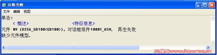

从零件库把标准件插入到装配体中,插入,装配一切都挺好的。! Q2 h5 |. r2 ~* x6 _
( ?( ]% }& l  m' `5 a! R( T7 h  K6 I
当我再次打开那个装配体的时候,系统却提示缺少零件。9 L+ K. c1 k. q( m& w
! ?' N* Y( _  ?" q: ]请问这个问题应该怎么解决。

老问题了。2 z/ q$ X7 k1 l- |
你把所有零件都放在同一个文件夹下,或者你在上次装配完之后,备份一下!!

" \" N6 C& l& v, @- ?; ^我以往都是这样改的,那个标准件不是自动复制过去吗

应该指定搜索路径。这样proe就能找到文件了。
3 v- T- ?9 {5 K1 rpro_library_dir
  s9 H0 |& o" i1 {8 Xspringpasss 发表于 2010-9-10 11:11 http://www.3dportal.cn/discuz/images/common/back.gif
! L) P: @: K1 [) ]$ b2 h6 A# X1 w
  Z- r2 H( [3 F. f7 u
你的标准件如果是从库里面调用的,proe能够自动识别,如果你的标准件是从其它模型的文件夹下安装了,那么就需要备份了,或者copy过来。

设置config    用search  path

3 @) ~7 k+ }" G" B$ G6 r- X我的也设置了搜索路径! Y: U4 m# M$ H9 H5 O& G
而且我刚才确认了下路径的设置时正确的" x- G0 k1 y3 n- j" n. Y
但是还是出现楼主所说的问题啊
0 u; n) H, O' T8 D$ e4 p所以我怀疑我是不是设置错了路径的类型
% |1 o8 V- u7 L( y  D8 i. S或是有些设置没有做( U4 C7 n: l3 m. ]
请继续赐教+ V$ i/ @# ]+ J
