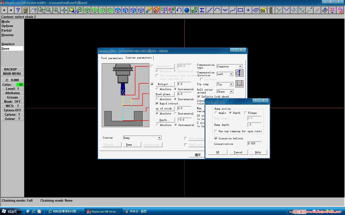

用 mastercam来编程铣一条槽,槽宽是6MM,而我用6MM的铣刀来铣槽,深度是15MM,因为软件不能走满刀,所以只能在槽的中间画一条直线,我用外型铣削命令来加工,但是编出来的程序只是单边Z轴进给,不是两头都下刀的。每次都是从槽的这头下了刀走到另外一头,又走空刀回来,这样我觉得太浪费时间了,我想两头都进给,但不知道怎么设。我又不想手动改程序,这样太那烦锁,因为我公司有很多各式各样的直线槽要铣,而且深度也很深,每次下刀量也不是很大,手动编太慢了,请问在不改变刀的大小的情况下,有没有更好的方法。用软件能不能实现? 怎么设定~

用这个了,就可以了

LS的那个可以,这叫渐降斜插,不知道你的工件材料是什么,刀子是否能受的了。

你先钻一个孔,再到孔里下刀,最后一二层再用这样走渐降斜插也可以,
