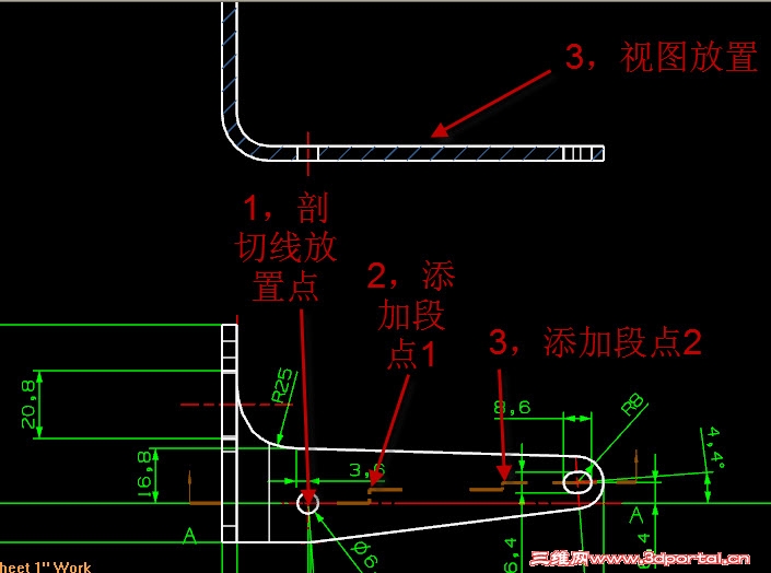

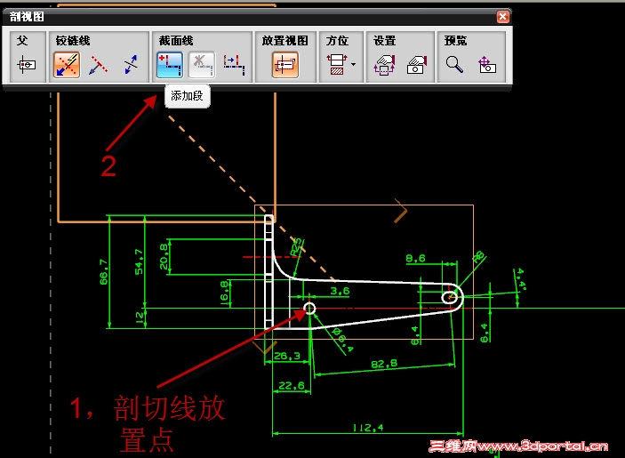

NX7制作工程图 怎么画阶梯剖啊 请高人指点
发表于 2010-9-11 21:59:06 | 显示全部楼层 来自: 中国四川广元
在剖切时用“添加段”$ V) X8 Q- U+ P! q+ Q! N7 H
[localimg=180,100]1[/localimg][localimg=130,150]2[/localimg]
发表于 2010-9-11 23:25:31 | 显示全部楼层 来自: 中国四川广元
在剖切时用“添加段”选择要阶梯剖的位置即可。[localimg=180,100]1[/localimg][localimg=130,150]2[/localimg]
发表于 2010-10-26 18:39:15 | 显示全部楼层 来自: 中国四川广元
不好意思,图片未传上,补图:
' o: H- v) ^; S# s+ I. s% n+ \ 1.jpg 2.jpg
