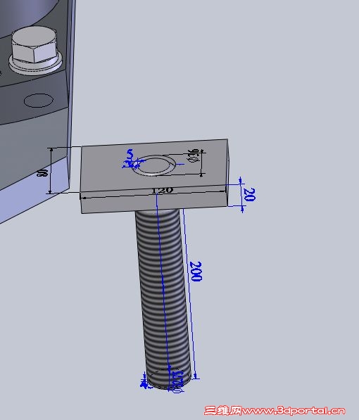

如图所示,在哪设置在三维图里不显示尺寸?谢谢!!!(sw2010)

在注解里面设定

“注解”右击,把上面那2个钩着的都点掉就OK了
