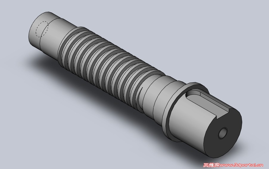

在sw受力分析中怎么给轴添加扭矩?最好能给一个实例,能给我分析一下下面实体的轴能承受多大的扭矩吗?

有限元强度分析时,通常要把细节结构压缩,然后在安全系数上作调整,否则网格划分必然过细,计算时间过长,或不收敛。此例先压缩螺纹和键槽再作分析。

这个可以做到,但是你能告诉我怎么在有限元强度分析时,怎么添加扭矩吗?
