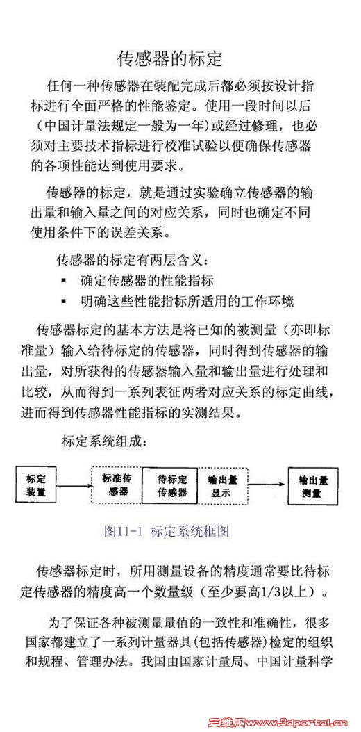

是不是新买来的位移传感器使用之前都要进行标定啊?什么是位移传感器的标定呢?这种标定有什么意义啊?我刚刚接触传感器,有好多东西都不懂,还希望大家多多指导,谢谢啦

传感器标定就是利用精度高一级的标准器具对传感器进行定度的过程,从而确立传感器输出量和输入量之间的对应关系。同时也确定不同使用条件下的误差关系。
' T3 k, i% c: t( g* I. f# I* Y6 Y+ j  o" f3 e# x
工程测量中传感器的标定,应在与其使用条件相似的环境下进行。为获得高的标定精度,应将传感器及其配用的电缆(尤其像电容式、压电式传感器等)、放大器等测试系统一起标定。
2 w7 z* E' \0 R& B( d4 |2 j
# b$ X9 R7 }) Z' N为了保证各种被测量量值的一致性和准确性,很多国家都建立了一系列计量器具(包括传感器)检定的组织、规程和管理办法。

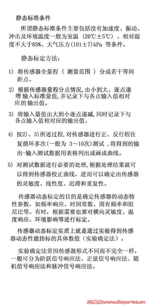

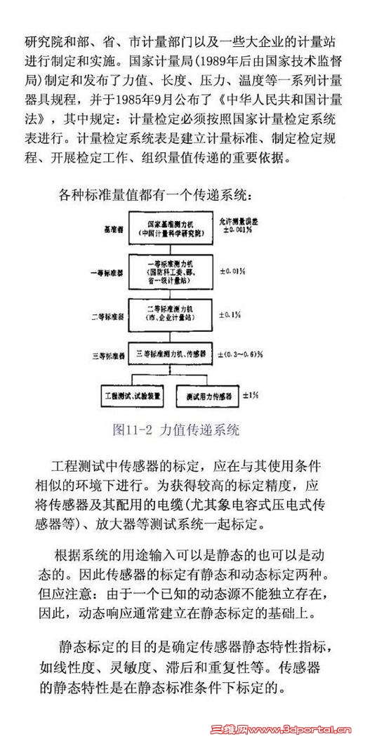

本帖最后由 pangpang 于 2010-10-9 09:33 编辑 # ]9 X9 ^" V0 |1 n  \# W( M. L
$ o3 L( l3 W- j# T以下内容转自网络:
