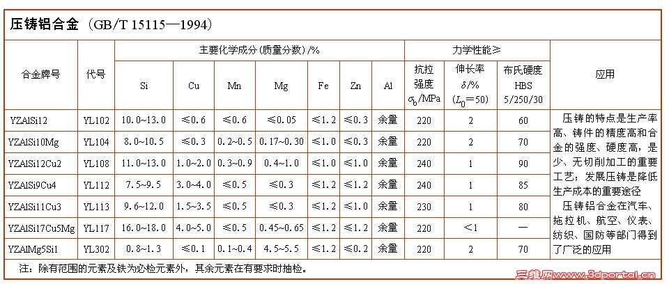

请问,一般的铝压铸件都选用什么牌号的铝材,谢谢
发表于 2010-9-10 22:43:45 | 显示全部楼层 来自: 中国广东深圳
铝压铸件,牌号ADC12
发表于 2010-9-11 08:14:01 | 显示全部楼层 来自: 中国湖南岳阳
请参考GB/T15115-1994压铸铝合金牌号。
asdolmlm + 2 应助
发表于 2010-9-12 14:51:56 | 显示全部楼层 来自: 中国浙江台州
我公司用的就是YL112 ,也有按客户要求用ALSI9CU3的。
发表于 2010-9-12 16:32:18 | 显示全部楼层 来自: 中国江西九江
目前国内这边做铝合金压铸的主要原料主日本标准的ADC12号铝合金和美国标准的A380号铝合金。当然还有一些是ADC10或者A360等等。
